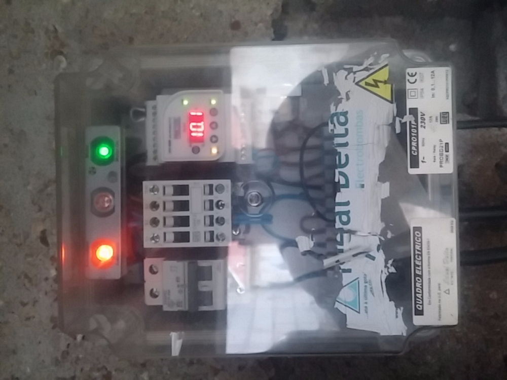

Tenho um poço com 25 metros, e para tirar água tenho um motor monofasico submersível de 1,5 CV que debita 2900 litros, segue um tubo de polegada até ao autoclave de 200 litros, tudo ligado a um quadro eléctrico, no quadro eléctrico tem um condensador de 35 (), o motor não usa sondas, tem um mostrador no quadro que dá o valor de 6,0 EIL sem puxar água e a puxar água dá 9,5. Esta instalação tem 2 anos, no mostrador está regulado até 11,5 EIH ou seja deve ser uma protecção, e nos últimos tempos chega atingir 17 EIH e este desliga no quadro, tenho de rearmar e volta a funcionar, se não funcionar tenho de sangrar parte do autoclave e rearmar novamente, aí fica a funcionar 1 ou 2 dias até que surge novamente o problema. Ontem com um picheleiro foi substituído o condensador e uma válvula de retenção que está no tubo, o problema é que continua por ser descoberto o gato.

mas substituiu o condensador porquê???
estava avariado?? mediu????
esse mostrador de que fala é um rele de protecção, se este desliga é porque excede a corrente de arranque e para evitar maior azar desliga-se
deve contactar um técnico de electricidade.....tenho a certeza que o picheleiro não lhe vai resolver o problema, normalmente agravam....e muito....

Obrigado, já contactei um electricista vem cá a casa amanhã, a ideia de substituir o condensador foi do picheleiro e não o vi a medir, de qualquer forma está guardado para uma eventualidade. Cumprimentos

Já agora há possibilidade de uma bomba avariar tão cedo?
Não é um pouco estranho, nestas situações não poderá ser de outro componente eléctrico, já que as tubagens foram revistas?

Pode ser de várias coisas, inclusivé problemas mecânicos ou electricos da bomba. Aguarde pela intervenção do técnico e diga algo.

Depois de uma "breve conversa" rasgadinha com o instalador na próxima terça-feira irá me substituir o motor por um novo já que parece que o defeito está no motor e não nos circuitos do quadro eléctrico. Desde já agradeço a vossa atenção e partilha. Cumprimentos

um poço com 25 metros ? Não será um furo ? A água vem limpa ? A bomba deve ficar com aproximadamente menos 10% da profundidade do furo.
Podem tê-lo enganado e a bomba estar a apanhar "lixo".
Tenta subir o motor 1 ou 2 metros e vê se persiste.
Mas o electricista pode ter razão.
EIL é disparo por minma e EHL é por máxima.
mas parece-me que os valores estão muito dispares,eu quando instalo uma bomba com o consumo que essa tem de 10,1 deixo a máxima em 10,7 por ai e a minima em 9,5,podem existir problemas se tiver numa zona onde existam muitas oscilações de tensão o que também tem um código é o EUL e EUH que funciona entre tensões de 195 a 240V
esse relé tem um regulação de máxima e mínima,não tem sondas,mas dá para meter,se a bomba estiver presa ou parcialmente o consumo aumenta e dispara se existir falta de água o consumo diminui uma vez que não está sobre esforço e o consumo diminui,quem as vende diz para montar sem relés,caso a bomba tenha sido aplicada abaixo das indicações de quem abriu o furo e quem o abriu esteja certo em relação ao caudal tudo bem,mas senão não vejo que esse quadro possa ser uma grande protecção para a falta de água. È a minha opinião pessoal.

Obrigado MPC, pela informação que tive do técnico, o problema reside mesmo no motor e não na programação, a dúvida está num problema com as turbinas que podem estar com demasiada folga que poderá levar ao bloqueio ou no próprio motor, contudo fiquei satisfeito depois de ter falado com a pessoa certa que prontamente se prontificou a substituir a bomba por uma nova. Cumprimentos
