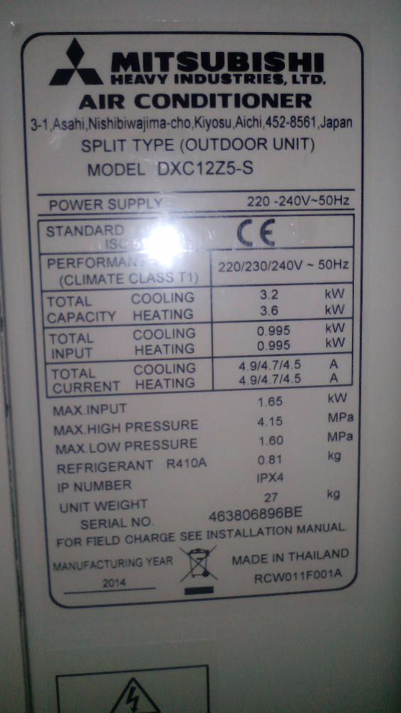

Boa noite.
Quero instalar um ar condicionado e sei que o mesmo tem que ser ligado a um circuito independente.
A minha dúvida neste momento é qual o disjuntor a colocar.
De acordo com as informações do fabricante que coloquei na imagem, já me disseram que um disjuntor de 10A basta dado que a corrente máxima do AC serão 5A. Mas também já me disseram que no mínimo teria que colocar um disjuntor de 16A (até me sugeriram um de 20A) pois a potência máxima do AC são 3,6kW. Tenho ideia que os AC costumam ter um pelo menos um disjuntor de 16A mas agora confudiram-me com essa dos 10A.
Disjuntor para ar condicionado

10 amperes dá. Tens que ver qual o comprimento dos condutores e a sua secção.markus05 Escreveu:Boa noite.

Como o Mário disse, o disjuntor está dependente da instalação. O AC não "faz" parte da instalação, logo o disjuntor que irá colocar, não é para o proteger mas sim o cabo e restante canalização (por exemplo se terminar numa tomada).
É normal criar-se confusão relativamente à proteção dos equipamentos. A proteção dos equipamentos é da responsabilidade do fabricante. É por isso que eles trazem fusíveis internos, relés térmicos, VDRs e outros dispositivos de proteção. A nossa responsabilidade é instalar um cabo que consiga alimentar o equipamento (de acordo com a legislação) e protege-lo devidamente.
O ACs devem ser alimentados com secção nunca inferior a 2,5mm2. Logo o disjuntor a colocar deve ser de acordo com a tipologia da instalação (tipo de cabo, se Al ou Cu, se PVC ou PEX, se à vista, se embutido, etc.). Pode ser necessário um 16A, 20A ou até mesmo um de 10A...

Os 3,6kW são a potencia calorifica, e não a elétrica. Como foi anteriormente dito deverá ser alimentado a 2,5mm2 com linha de terra, apesar de existir alguns "instaladores" que os alimentam do local que lhes dá mais jeito, tipo caixas de iluminação.

Obrigado a todos pelas respostas.
Também me pareceu que os 3,6kW fosse potência calorifica porque eu fiz a conversão e deu-me aproximadamente o valor em BTU's que o ar condicionado tem, mas na altura ficou a dúvida no ar. Infelizmente vai ser instalado sem ligação de terra porque sendo um prédio muito antigo e um 3º andar, não existe uma solução fácil para o problema.
