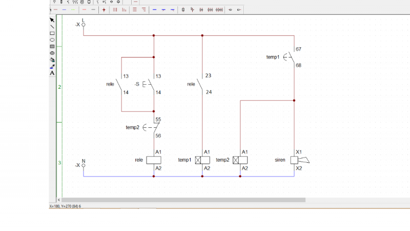

maceira.87 Escreveu:
Duzia12 Escreveu:Esse esquema parece não estar bem
Boa noite,
Aceito sugestões e alterações como é óbvio.
Mas que funciona como o colega pediu isso funciona.
Mas porque diz que não está bem?
Porque os contactos do relé, um deve ser numerado com 13 14 e outro do mesmo relé, deve ser numerado 23 24.
Só isto é suficiente para dar tenda no pessoal menos experiente, que "pinta" por números...

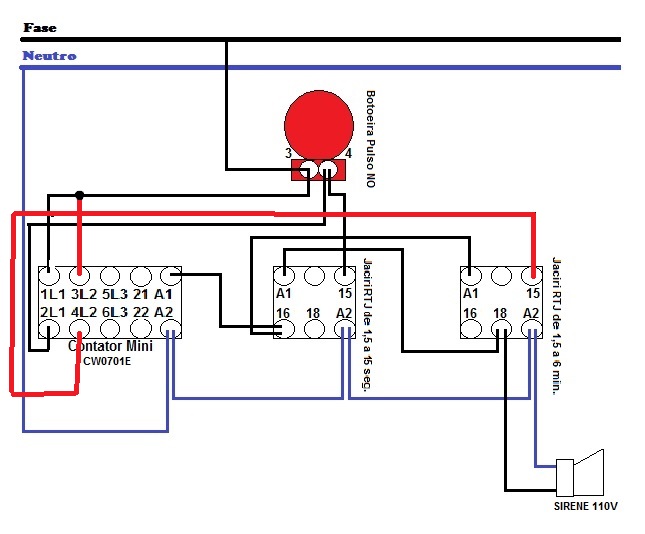

rogermani Escreveu:Boa tarde!
Dá uma olhada na imagem abaixo e me fale porque não funcionou.
No aguardo!
Grato,
Roger
À primeira vista, parece que funciona embora o esquema seja diferente do proposto.
Para sugerirmos uma solução, é preciso dizer o que é que o seu esquema faz e o que não faz. É que ele parece funcionar.
Verifique se os temporizadores são ao trabalho e coloque ambos num tempo razoável, por exemplo 5s cada.

Será que é por causa dos relés?
Essa imagem abaixo é do esquema montado:
Não sei se estão corretos. Li na JACIRI e eles equivalem ao catalogo abaixo:
http://www.jaciri.com.br/impressao/rtej.htm
Não consigo entender o esquema que me enviaram.
Tem como desenhar da forma que coloquei acima?

Claro, tem toda a razão... Ao fazer pelo nenos deveria ter tido em atenção o segundo contacto NO do relé mas nem alterei isso, e o software assume a mesma numeração.

Boa noite,
desde já peço desculpa, pois cometi um pequeno erro, não liguei muito a numeraçao dos contactos, o erro está no 2º contacto do rele (pois deveria ter colocado a numeraçao 23 / 24) mas nem liguei a isso quando fiz o esquema...o parceiro Nelmindo referiu e bem a numeraçao dos contactos deve ser respeitada para a malta menos experiente.
Mas segue ai a alteraçao do mesmo...

A vermelho está a alteração, depois dê feedback.

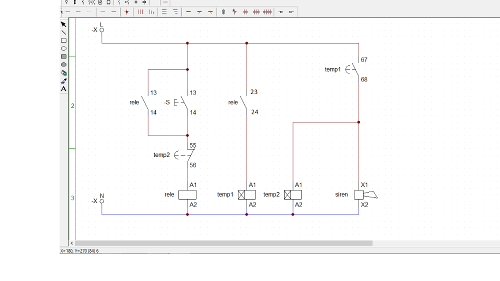

Já agora coloco o esquema corrigido, não vá fazer falta a alguém.

Não funcionou.
Descobri que o botão esta errado e um dos relés por ser 110v, do modo que foi liado recebeu 2 vezes a voltagem positiva e queimou.
Vou trocar algumas peças e ver se funciona.
Posto aqui assim que der certo.

rogermani Escreveu:Não funcionou.
O botão errado?!!como assim? Basta só seguir o esquema como lhe mandei e ter os componentes dimensionados para a sua tensão correta ( ;) )
e tem a "gaita" a buzinar! :lol:

Mas aquilo que eu mais gosto é uma boa discussão técnica, e então, na minha humilde opinião o esquema proposto, sem as correcções a vermelho, funciona, não precisa de um 2º contacto.
Têm é que respeitar os contactos normalmente abertos (NO) e normalmente fechados (NC) para que a coisa funcione. Quanto ao botão errado, provavelmente seria um NC e não um NO...
Cps

Boa tarde!
Acho que os contatos estavam ligados errados e o botão era NO.
Estou tentando fazer funcionar.
Não entendo muito bem de automação, contatos e relés, mas estou tentando.
Se alguém souber de alguma forma para fazer o esquema funcionar agradeço.
