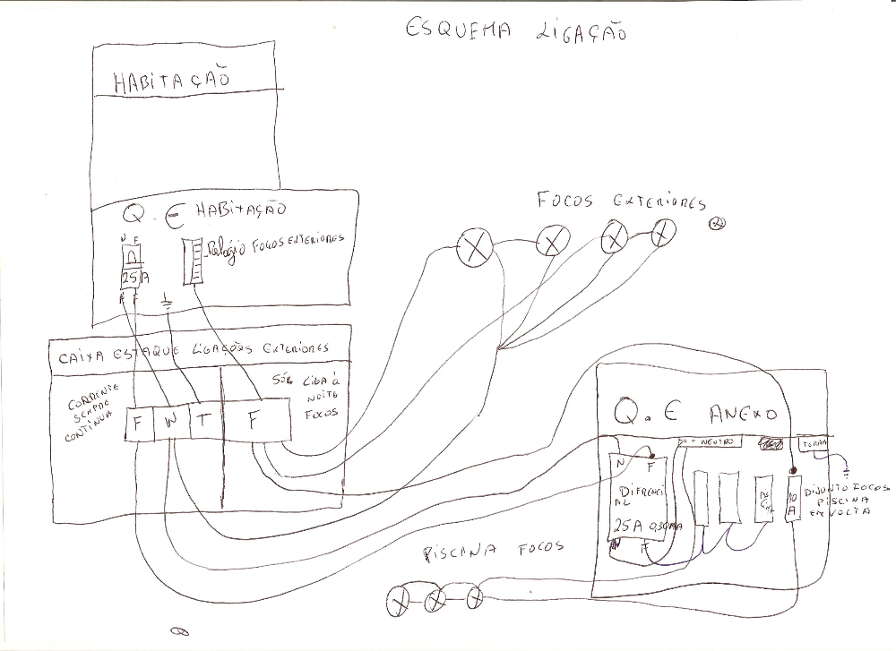

Estou com um problema que e o seguinte tenho uma habitaçao que dispoe de q.e geral e desse quadro tem um relogio para que a noite uns projectores de chao estejam ligados mas ao mesmo tempo tem um anexo que e a casa das maquinas da piscina e o que acontece e que na altura que remodelaram a casa o electricista deixo no exterior uma caixa estanque onde tem uma fase sempre continua um neutro uma terra e uma fase que vem desse relogio que so tem luz a noite dessa caixa posteriormente foi feita uma ligação para o anexo onde agora dessa caixa segue essas linhas e depois foi montado um quadro no anexo e esse quadro esta composto por um diferencial 25A 30ma dijuntores e esta tambem essa fase dos focos que e para a noite ligar os focos envolta da piscina so que estou com um problema quando a linha do relogio liga a noite dispara o diferencial do anexo ja verifiquei cabos tudo nao ha qualquer cabo traçado nem a fazer passagem neutro fase
DEIXO EM ANEXO o esquema de ligação

Pelo esquema parece-me haver asneira no neutro, antes de mais, sabes como funciona um diferencial?

O esquema que desenhou está igual a instalação?! mesmo, mesmo igual?
Se está, o problema e ter o neutro que vai para as lampadas a vir do diferencial, e a fase que alimenta as lampadas nao ser a que vem do diferencial, logo como sabe o funcionamento do diferencial, "ele ao sentir que so esta a sair o neutro, há um desequilíbrio e ele dispara"...isto trocado por miúdos, porque o funcionamento não é tão "réles" como o descrevi.
Solução....Ou fazer um shunt da entrada do diferencial para as lampadas, ou alimentar o diferencial com o relogio, e ai a fase e neutro sairiam do diferencial para as lampadas, entre outras mas estas podem ser umas hipoteses..

... ou meter contactor alimentado por fase do relógio e Neutro do lado da entrada do diferencial, e fazer passar a alimentação dos focos pelos contactos do contactor, depois de passar pelo diferncial...

amigo macieira 87 o esquema e mesmo conforme esta executado eu retirei o diferencial e liguei directo aos disjuntores e esta funcionar bem mas vou resolver como o amigo disse!

o problema deve ser alguma das lâmpadas que está a ir buscar o neutro do diferencial do anexo, e nesse caso ele dispara sempre, pois a fase não está a passar por ele

Sou novo por aqui e nao consigo visualizar o esquema de ligações, mas pela descrição parece-me que a fase que dispara não tá ligada ao diferencial e o neutro passa por esse diferencial, quando ligam as luzes o retorno pelo neutro que passa no diferencial é diferente da corrente de entrada e ele desliga, pois é essa a sua função, disparar quando a diferença do que entra para o que sai é superior a x.

È concordo com o colega ai de cima deve ser o neutro ou a fase que não estar passando pelo DR(Tipo se a fase passa pelo o DR e o neutro não,o DR atuará já que a corrente que vai passar pela a fase será diferente do neutro e a mesma coisa vale para o contrário,neutro no DR e fase não)
