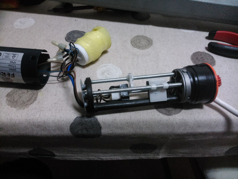

Ok então retiro o que disse em relação ao tipo de motor depois de ter visto o link, então caro amigo "Duende" se puder e quiser vá tirando umas fotos quando desmontar, para ver mos as "tripas" dele.

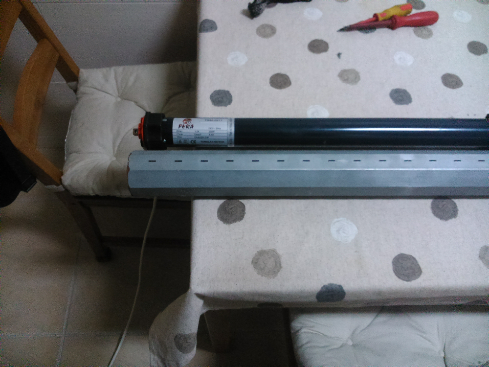

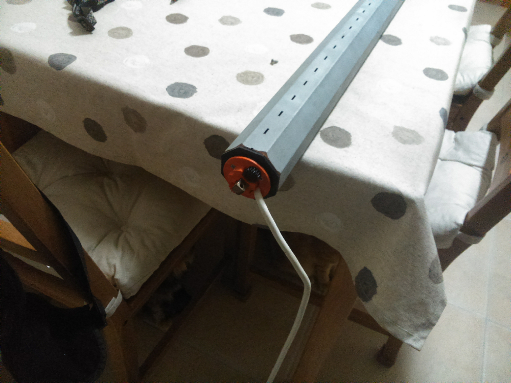

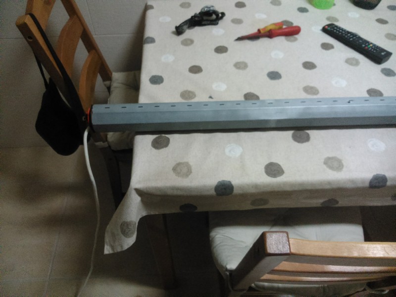

Caros colegas,
Deixo aqui algumas fotos do motor da marca "fera".
Infelizmente nao consegui chegar ao travão, pois o motor encontra-se cravado na estrutura do tubo,
Mas ainda assim, espero que ajude a entender para quem possa vir a ter um problema idêntico.
