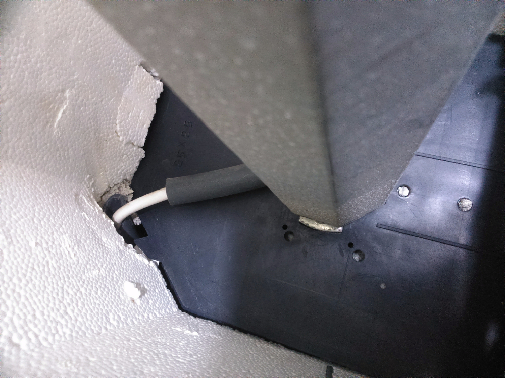

Caros colegas,
preciso aqui da vossa sábia experiência...
Em toda a casa tenho estores eléctricos mas só numa divisão é quando deixo o estore a cerca de meio da janela,
passado um pouco tenho o estore praticamente em baixo (descaindo sozinho) sem que ninguém intervenha nas teclas de controlo.
O que posso fazer parar reparar esta situação?
Obrigado desde já.

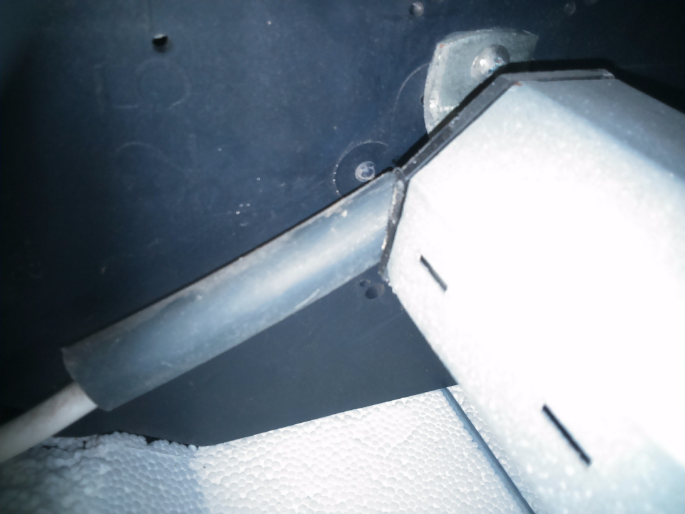

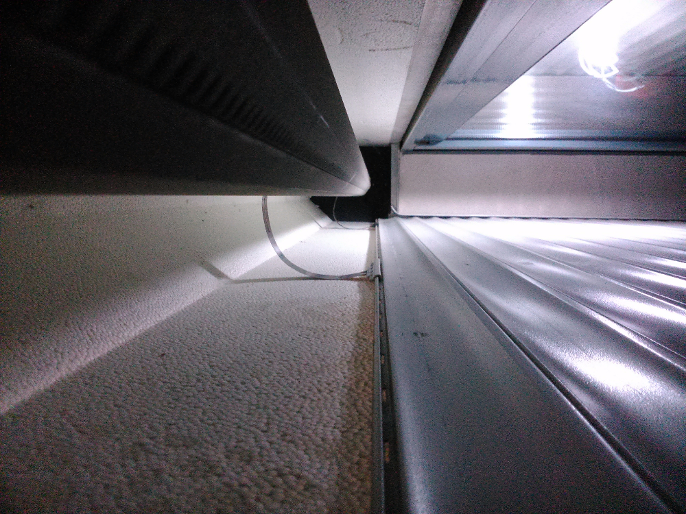

Não me foi possível saber a marca e o modelo do estore mas nas fotos pelos menos apercebe se que a nível de ligações eléctricas aparenta estar tudo funcional. O que poderá estar a provocar esta avaria? Obrigado

na analise que faço a seguir, vou supor que o estore descai lentamente e não á sua velocidade normal como quando é acionado pelo botão de descida. Se não for este o caso esclareça, pois nesse caso seria outra a analise.
Tendo por base esse pressuposto e a sua descrição da avaria, parece-me que a mesma está relacionada com o peso do estore, pois a avaria só se manifesta quando há algum peso a exercer-se sobre o mecanismo.
Não conhecendo o mecanismo do estore atrevo-me a especular que o que quer que evita que o estore desça quando não é acionado (travão?) não está a cumprir a sua função convenientemente.
Estude essa função pois acredito estar aí a causa da avaria...

Caro justme, é exactamente isso, essa suposição está correcta em relação ao que acontece, só quando acionado até meio da janela depois de deixar os interruptores na posição normal (ou seja, sem tensão presente), ele por ele vai descaíndo até chegar ao fundo. Quanto à marca e modelo caro colega macieira.87, não consigo saber o descritivo do mesmo, depois de ter aberto a tampa do estore corre-lo até ao fundo, apenas consegui constatar que o cabo eléctrico do comando se encontra bem protegido sem qualquer problema. Obrigado a todos.
