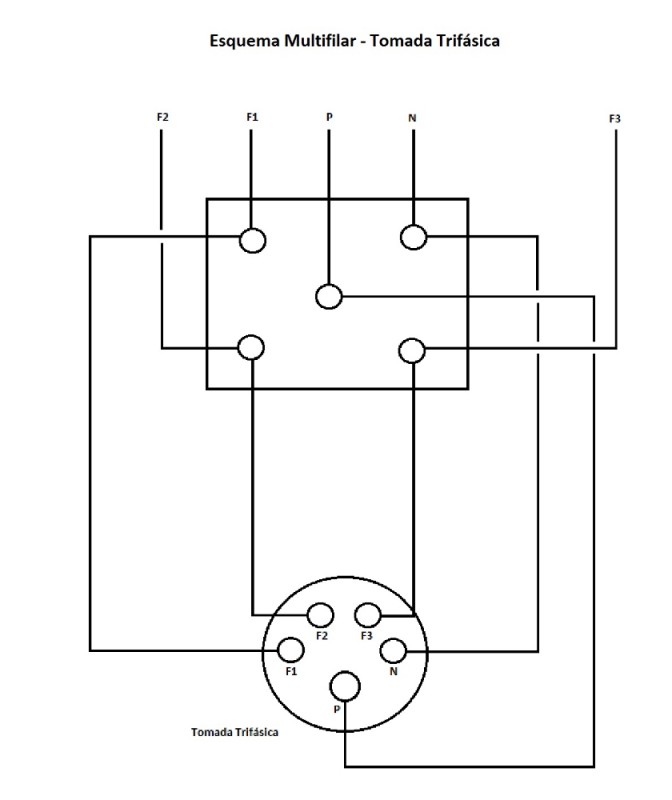

Viva
Alguém me pode dizer o esquema de ligação da tomada
trifásica que se encontra nos pequenos geradores, que têm
duas ou três tomadas monofásicas e uma trifásica?

Re: Esquema de tomada trifásica
Cada tomada monofasica liga a uma fase diferente e ao neutro comum. Logo a noite tento fazer um esquema.

Viva
O que pretendia mais exactamente era o seguinte:
Estando de frente para a tomada trifásica que se encontra
no gerador, a que corresponde cada olhal da tomada?
Exemplo de uma tomada de 5 pinos:
L1, L2 e L3 são as fases
N é o Neutro
Earth é Terra
Se a tomada instalada no gerador for apenas de 4 pinos, a ligação é igual mas não existe neutro.
Era isto que queria saber?
N é o Neutro
Earth é Terra

Vivajorgemiguel4 Escreveu:Exemplo de uma tomada de 5 pinos:
N é o Neutro
Earth é Terra
Então significa que eu posso encontrar um gerador com um sistema de tomada trifásica ou outra?
Pensei que houvesse uma norma.
