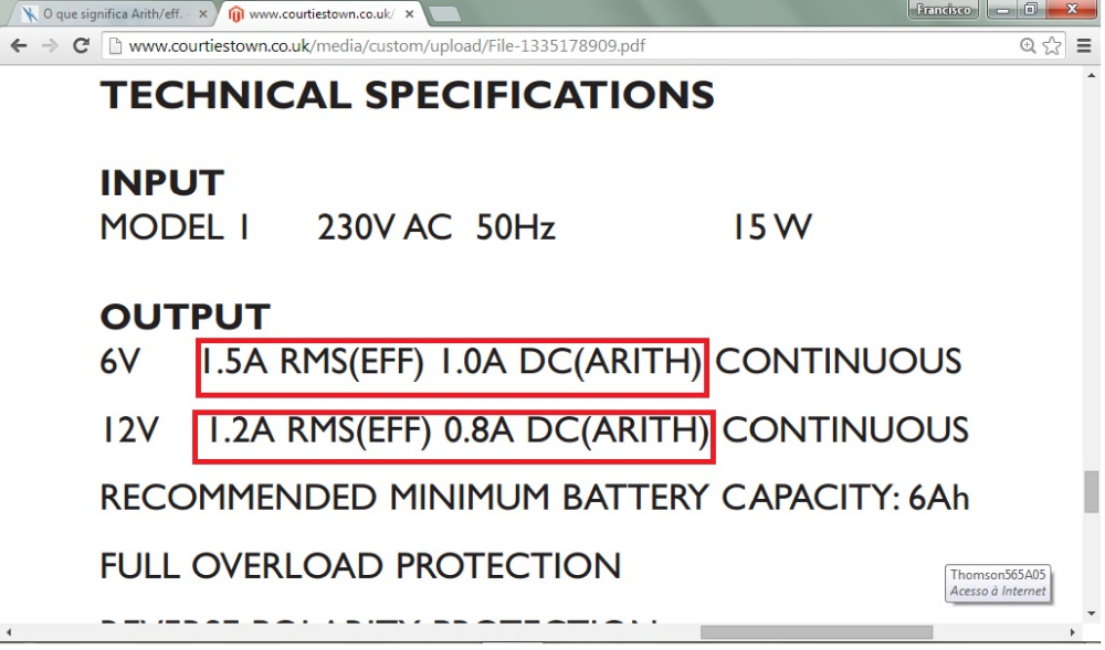

Boas a todos
Alguém me pode explicar o que significa nos carregadores de bateria para automovéis
Arith e eff.???
O meu carregador é de 15A
Muito obrigado
O que significa Arith/eff.

Re: O que significa Arith/eff.
não é o que sugere esta captura:
segundo a imagem:
EFF é o mesmo que RMS (Valor Eficaz)
ARITH é o mesmo que DC (Corrente Continua)
