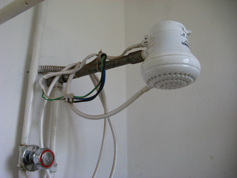

Bom dia pessoal,
Estou com um problema em minha residencia onde o SDR esta sendo desarmado..gostaria de uma ajuda se possível. O cenário eh o seguinte:
Tenho um chuveiro 220V 7500W instalado numa rede com fio 4mm( com capa, mas 2.5-3.00 de cobre interno) ate o disjuntor alumbra termomagnéticos ( C50/2 ) e com um SDR 4P 63ª .
Quando eu ligo o chuveiro tudo ocorre normal, mas em dias de frio que eu diminuo a vazão da agua pra ficar mais quente (deixando “apenas escorrendo um pouquinho ” ) o SDR desarma.
O problema maior eh que as vezes eu nem faco o procedimento acima, so no “fechar” a torneira, antes de chegar ate o final, o disjuntor já desarma. Quando meu padrasto colocou um amperímetro nesse fio, não passou de 40A .. mas “acredito” que quando SDR desarma , eh pq ocorre um “pico” e o aparelho não consegue medir..
PS: Já troquei o disjuntor de 40A para 50A
Por favor me deem uma ajuda..

A mim parece-me ser defeito do equipamento, que dependendo da pressão no interior, faz passagem à terra ou não.
Quanto ao fio de 4mm2, não convém colocar protecção contra sobre intensidades (disjuntor ou fusivel) superior a 40A, é esse o valor dado pelas tabelas dos fabricantes. (atenção que o caso não é em Portugal...)
No entanto parece-me que o marcelo esta a falar de diâmetros e não de secção do fio. Acho que há praí confusão. Mas se o fio já lá está a alimentar o chuveiro há uns anos e nao ardeu, é porque aguenta...
O SDR, esse convém ser no mínimo de 40A.
O melhor claro, é mesmo chamar alguém que saiba mesmo do assunto. Um choque no banho e lá se vai o banhista...
Já agora marcelo, estamos a falar numa máquina de electrocutar banhistas tipo esta?

Re: SDR sendo disarmado ao ligar um chuveiro de 7500W
Ola DrSantos,
Obrigado pelo contato. Infelizmente nao consegui ver sua imagem..diz que tem de ser ativo aqui pra poder abrr arquivos : (
Quanto a:
diametro do fio: sim, eh 4mm e fiu colocado la para chuveiros de ate 7500W como consta no manual.. mas no meu caso , esta disarmando..
Sera que tenho de trocar o chuveiro ou o DR? (SDR) Porque o dijuntor ja testei o de 40A e 50A e nada adiantou..
O chuveiro nao da choques, porem quando passa pouca agua nele, ai cai o DR.. e issota chato.. : (
Se tiver alguma outra dica do que posso fazer , por favor me informar.

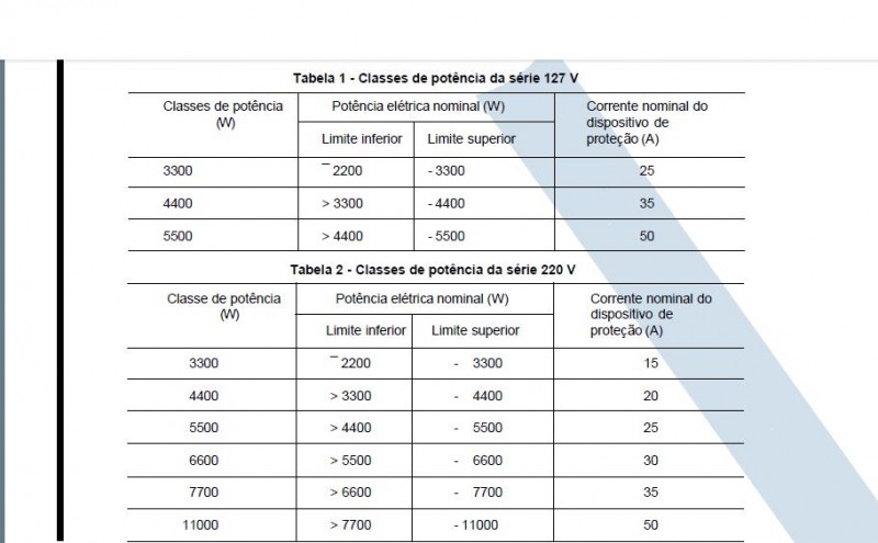

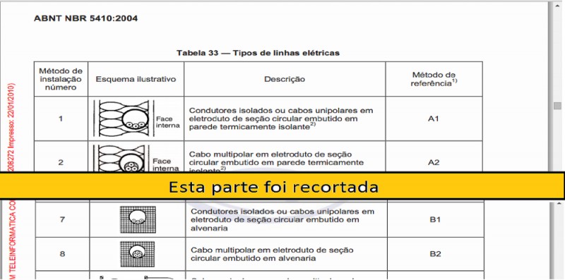

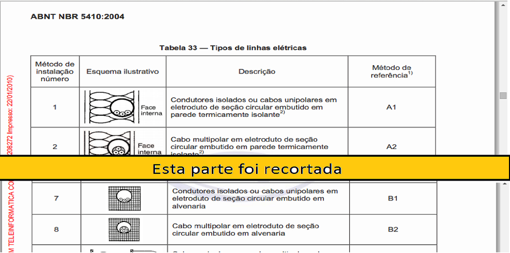

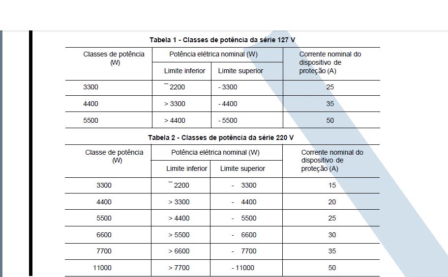

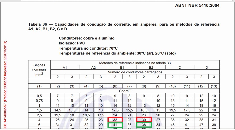

de acordo com as normas brasileiras NRB5410 e NRB12483:
Verifica-se na tabela 36 que os condutores de 4mm2, segundo o metodo B1 disponibilizam a corrente de 32A e segundo o B2, 30A. Tanto num como noutro metodos a corrente é insuficiente para alimentar o esquentador (34A), portanto deverá ser escolhido um condutor que disponibilize corrente suficiente (maior ou igual a 34 A). O condutor de 6mm2 (ou mais) cumpre com esse requisito, então é este que deverá alimentar o esquentador com a potencia de 7500W.
A ultima tabela (segundo a norma NRB12483) mostra que esquentadores com mais de 5500W deverão ser construidos para a tensão de alimentação de 220V ou seja alimentados a duas fases.
Isto leva-nos a supor que o esquentador do marcelo0 assim deverá ser alimentado, ao contrário do que afirmou que estaria alimentado a 110V (duas fases e neutro). Ora o terceiro fio, suposto neutro será então o condutor de proteção (terra), ou assim deveria ser.
Portanto a tensão de 110V (ou 127V) que refere não será a tensão entre fase e neutro mas entre fase e terra, que é semelhante (caso a tenha medido).
Repare-se ainda que os valores de corrente permitidos podem ser alterados para menos dos que são indicados nas tabelas no caso de as temperaturas exteriores serem superiores a 30ºC valor para o qual a tabela foi construidas.
