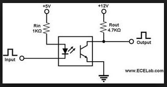

Pretendia interligar uma saída digital de um microcontrolador (ou arduino) com um equipamento de registo de velocidade que tem uma entrada com a indicação de TTL a 12 V e 40 kHZ.
Podem-me elucidar relativamente à forma adequada de efetuar esta ligação (sobretudo a nível de protecções)?

um acoplador optico parece-me a resposta imediata.
Estranho a referencia TTL a 12V pois a norma do TTL são os 5V.
Seja como for esse dispositivo permite fazer a adaptação entre niveis de sinais diferentes para alem de garantir o isolamento entre os dois sistemas.
Uma imagem para o inspirar:

Pois a minha questão também vem dessa indicação dos 12 V. Pelo que percebo pode ter entrada do nível TTL até 12 V.
Fico na duvida é em relação à corrente de entrada máxima.

pode consultar no site da National Instruments as especificações de um sinal TTL:
http://digital.ni.com/public.nsf/allkb/ ... enDocument
Segundo o site, as correntes absorvidas por entradas TTL standard são:
No nivel Baixo: 1.6 mA
No nivel Alto: 40 µA

Apesar de não ter mais indicações no manual do equipamento, respeitei os valores standard das entradas TTL para o dimensionamento das resistencias e correu tudo como o esperado.
