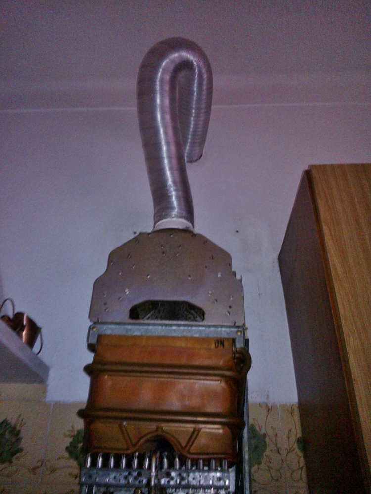

Já agora, outra questão à parte, acredito que não me saibam responder a esta questão mas não custa perguntar, o técnico informou que o tubo de exaustão dos gases deveria ser tão largo quanto o bocal no esquentador, não me disse muitos mais detalhes para um normal não funcionar.
Alguém me sabe dizer se aumentar o buraco pelo qual sai os fumos bem como colocar um tubo mais largo se isso resolveria o problema?
Pus imagem do esquentador em questão bem como a ligação para poderem perceber melhor.

Quanto ao esquentador, tambem está correto o que disse quanto à necessidade de a tubagem de exaustão ter o mesmo diametro que a saida do esquentador.
Mas antes de comprar a tubagem de exaustao mais larga, tente eliminar essa volta que ela faz cortando-a à medida (ou fazendo-a encolher) e eliminando o excesso de tubo. Essa tubagem deve ter apenas o comprimento necessário para ligar ao orificio da chaminé (na parede).

O esquentador agora não funciona (liga a chama piloto mas não arranca depois), por isso infelizmente não consigo testar a teoria, o motivo pelo qual queria saber se resultava era para saber se valia a pena investir num esquentador norma (sem ventilador).
