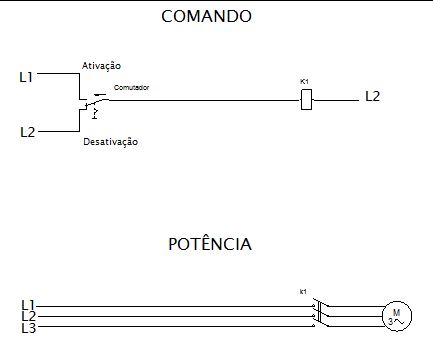

Tenho uma instalação para uma bomba de água com cerca de 900 metros em cabo de aluminio de 4X50.
Como a bomba não necessita de neutro, pensei usar o mesmo para enviar um sinal de comando para fazer atracar um contactor e a bomba arrancar.
O problema é que quando desligo o sinal continuo a ter aprox 30V no cabo do sinal por estar encostado às três fases e o isolamento não é eficaz, fazendo com que o contactor não desarme. Qual é a possibilidade de anular essa corrente à chegada à bobine.
Agradeço desde já qualquer ajuda.

Colocar uma lâmpada incandescente no minimo de 40W em paralelo com o contactor.
E o problema não é originado pela potencial falta de isolamento, mas sim por causa dos efeitos capacitivos da linha.

A minha questão serviu para lhe propor de forma mais personalizada outra solução diferente da anteriormente apresentada.
O aparelho que injeta o sinal de comando deve ter o contacto comutado.
Num dos contactos liga-se a fase que irá atuar o contactor (p.e: L1).
No outro contacto a mesma fase que está permanentemente ligada ao outro terminal da bobina (p.e: L2).
No contacto comum do comutador deve ligar o fio que comanda o contactor.
Desta forma este fio nunca fica "no ar", pelo que não fica sujeito à tensão induzida.
Tambem resultaria caso a bobina fosse monofásica.

Vou explicar de forma mais promenorizada como está feita a instalação.
A partir de um armario vai um cabo 4X50 até à bomba trifasica (900 metros).
Nesse armário está um contactor que é armado com um sinal que vem da boia do depósito, e duplico uma fase (3) que vai através do condutor azul (o neutro é feito ao pé da bomba) e no quadro da bomba em conjunto com outra fase (2) faz atracar um segundo contactor para a bomba arrancar.
Se desligar tudo e voltar a ligar, estando o primeiro contactor desligado, a bomba fica desligada.
Se ligar o sinal, o contactor arma e duplica a fase que em conjunto com a fase (2) faz atracar o segundo contactor, mas quando o sinal é desligado o condutor azul continua a ter 30V que em conjunto com a outra fase mantêem o contactor armado, isto é, não tém força para armar (quando o sinal esta desligado), mas não deixa desarmar.
Também não posso desligar as três fases no primeiro contactor, pois esta bomba tambem funciona para outra situação, daí precisar de ter sempre as três fases no quadro da bomba.
Espero que esteja mais esclarecedor.

Nesse caso vou explicar de forma mais rapida e esclarecedora,
Tenho um cabo com 900 metros com 4 condutores.
3 condutores estao ligados.- 1 em cada fase.
O 4° condutor esta desligado mas no final da linha tem 30V.
Como anulo essa corrente?
Obrigada

Para essa questão a resposta já foi dada aqui:
justme Escreveu:Boas,

Liga só uma das extremidades à terra do 4º condutor.

Boas Mario,
Esta solução poderá não funcionar por mais que uma razão:
1) Caso haja um diferencial nesse circuito.
2) Dado que a bobina funciona a 400 V o outro terminal estará permanentemente ligado a uma fase, pelo que ainda piorava a situação, pois ficaria nesse caso (isto é, na condição de não ativada) alimentada a cerca dos 230 V.
Obviamente estamos a especular sobre coisas que pensamos ter entendido ou adivinhado, uma vez que não há um desenho que nos permita ter certezas.

Aqui está o boneco correspondente do que descrevi aqui (http://www.eletricidade.net/posting.php ... 0#pr104610) e um exemplo do que se requeria do autor do topico (ainda que fosse um esboço desenhado à mão):
