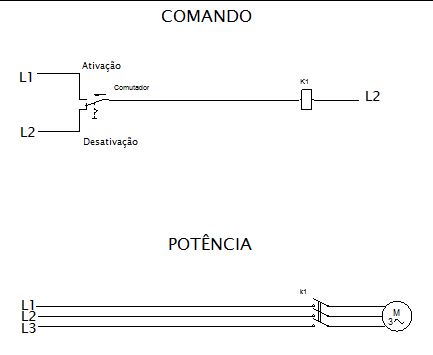

Tenho uma instalação para uma bomba de água com cerca de 900 metros em cabo de aluminio de 4X50.
Como a bomba não necessita de neutro, pensei usar o mesmo para enviar um sinal de comando para fazer atracar um contactor e a bomba arrancar.
O problema é que quando desligo o sinal continuo a ter aprox 30V no cabo do sinal por estar encostado às três fases e o isolamento não é eficaz, fazendo com que o contactor não desarme. Qual é a possibilidade de anular essa corrente à chegada à bobine.

Colocar uma lâmpada incandescente no minimo de 40W em paralelo com o contactor.
E o problema não é originado pela potencial falta de isolamento, mas sim por causa dos efeitos capacitivos da linha.

A minha questão serviu para lhe propor de forma mais personalizada outra solução diferente da anteriormente apresentada.
O aparelho que injeta o sinal de comando deve ter o contacto comutado.
Num dos contactos liga-se a fase que irá atuar o contactor (p.e: L1).
No outro contacto a mesma fase que está permanentemente ligada ao outro terminal da bobina (p.e: L2).
No contacto comum do comutador deve ligar o fio que comanda o contactor.
Desta forma este fio nunca fica "no ar", pelo que não fica sujeito à tensão induzida.
Tambem resultaria caso a bobina fosse monofásica.

Vou explicar de forma mais promenorizada como está feita a instalação.
A partir de um armario vai um cabo 4X50 até à bomba trifasica (900 metros).
Nesse armário está um contactor que é armado com um sinal que vem da boia do depósito, e duplico uma fase (3) que vai através do condutor azul (o neutro é feito ao pé da bomba) e no quadro da bomba em conjunto com outra fase (2) faz atracar um segundo contactor para a bomba arrancar.
Se desligar tudo e voltar a ligar, estando o primeiro contactor desligado, a bomba fica desligada.
Se ligar o sinal, o contactor arma e duplica a fase que em conjunto com a fase (2) faz atracar o segundo contactor, mas quando o sinal é desligado o condutor azul continua a ter 30V que em conjunto com a outra fase mantêem o contactor armado, isto é, não tém força para armar (quando o sinal esta desligado), mas não deixa desarmar.

Nesse caso vou explicar de forma mais rapida e esclarecedora,
Tenho um cabo com 900 metros com 4 condutores.
3 condutores estao ligados.- 1 em cada fase.
O 4° condutor esta desligado mas no final da linha tem 30V.
Como anulo essa corrente?
Obrigada

Re: Corrente por indução
Aqui está o boneco correspondente do que descrevi aqui (http://www.eletricidade.net/posting.php ... 0#pr104610) e um exemplo do que se requeria do autor do topico (ainda que fosse um esboço desenhado à mão):
