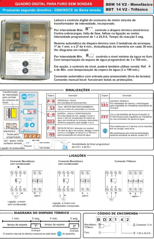

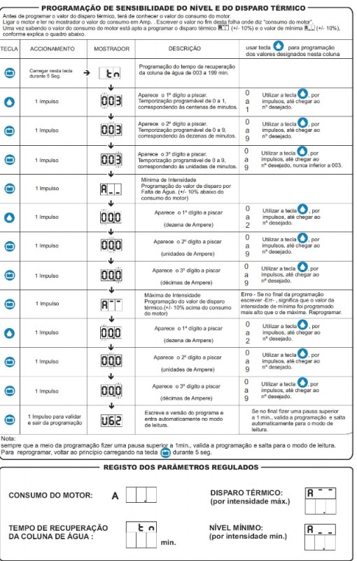

Eu penso que o melhor é utilizares um quadro digital para proteger a bomba submersível assim evitas mais cabos e consegues ter um maior proteção à bomba, se quiseres mais informação como fazer a montagem do sistema, tenta falar com alguém especialista em furos de água e bombas, podes por exemplo ver este site, está bastante bom http://www.sondagensbatalha.com/furos-d ... os-de-agua
Aqui segue o exemplo do quadro no ficheiro em anexo

Obrigado pela ajuda.
Já ouvi falar do quadro digital mas não conheço, quando me for possivel vejo o ficheiro
