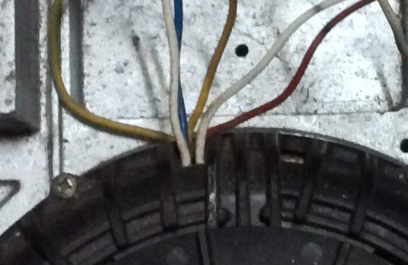

Tenho uma lavadora rotativa onde no motor tenho 5 condutores disponiveis
A minha questao é que tipo de motor é este?
Ate porque neste motor estao ligados 2 condensadores.

Nao me parece que seja de duas velocidades
Esta é uma maquina de lavar azulejos de 500 rpm e estou a tentar concerta-la pois ela nao arranca.
Ja detetei que tem um cabo cortado mas o dono dela desmontou tudo o que é parte electrica e agora tenho de restaurar tudo.
Ja testei os condensadores e estao bons.
A maquina em questao é esta foto.
So que nunca tinha visto uma maquina assim com 5 condutores..

Já mediste o motor?
Depois da imagem e dizeres que é para lavar azulejos, esquece o que escrevi anteriormente.Carloni Escreveu:Nao me parece que seja de duas velocidades

Eu não tive acesso à fotografia, mas suponho que seja um "motor assincrono de dois condensadores", faça uma buca com essa frase, e os condutores serão para a alimentação e para ligar os respetivos condensadores.
Um dos condensadores é desligado por um interruptor centrifogo acoplado ao eixo do motor.
Espero ter ajudado.

Boa tarde
Efectivamente era um motor assincrono com dois condensadores
