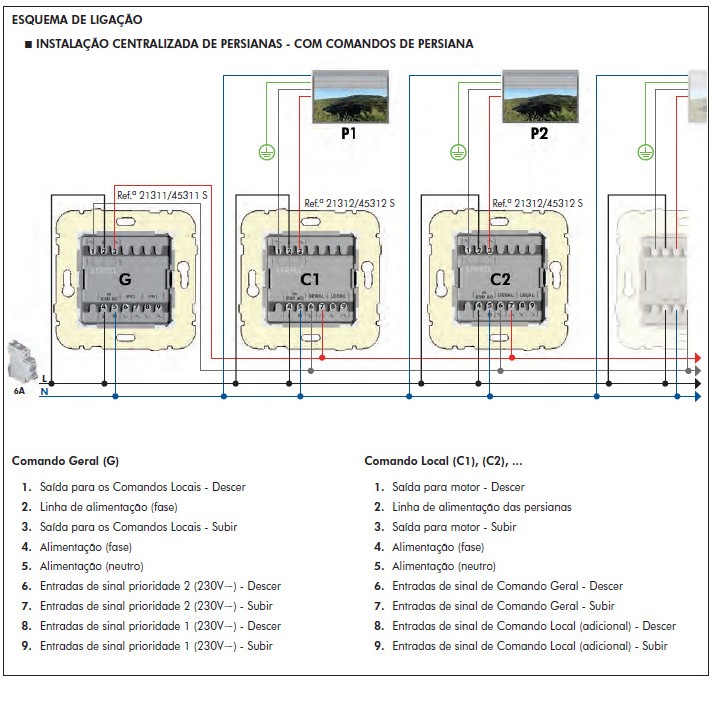

Boa noite,
Tenho um estore eléctrico no quarto do meu filho, mas agora comprei-lhe um beliche e o comando da estore ficou tapado. Precisava de uma solução que passasse por um comando à distância para poder abrir e fechar o estore. Fui a uma loja da especialidade e venderam-me um comando local da efatel 21312 e o comando à distância ( cerca de 50 euros ) , quando cheguei a casa e desmontei o comando verifiquei que só tinha três fios e que para montar o que me tinham vendido precisava de cinco fios. Alguma sugestão sobre o que posso fazer ? Estou perdido .

Olá "Badocha".
O comando que lhe venderam (comando local) permite ser associado a um comando chamado geral cuja função é abrir/fechar todos os estores de um único local, dai ter mais ligações do que o seu actual, mas não é problemático, basta as ignorar.
No entanto este novo comando precisa do Neutro para funcionar, para isso precisa de passar um fio AZUL de 1,5mm2 entre o motor e o comando.
Em anexo está a ligação.
Sem título.jpg (127.87 KiB) Visto 457 vezes
Mais uma vez, no seu caso as ligações são as que estão no 2º botão.
É tudo, por agora...
