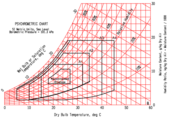

Para escolher o par temperatura/humidade de um AVAC, utilizando um gráfico psicrométrico, pode-se usar o gráfico da ashrae ou varia de máquina para máquina?
Existe alguma regra para escolher o par temperatura/humidade de um AVAC?
Qual será o par temperatura/humidade de um AVAC, ideal/mais eficiente? 23ºC e 45% ?
Legenda:
ASHRAE, American Society of Heating, Refrigerating and Air-Conditioning Engineers
■A1 – para data centers com servidores corporativos e produtos de armazenamento;
■A2/A3/A4 – para data centers com grande volume de servidores, produtos de armazenamento, computadores pessoais e workstations. A diferença entre as classes está nas especificações de temperatura e umidade em função dos equipamentos instalados e requerimentos de disponibilidade;
■B – para escritórios com computadores pessoais, workstations, laptops e impressoras;
■C – para ponto de vendas onde não existe nenhum tipo de controle de temperatura e umidade.

catlopes Escreveu:Bom dia,
Para escolher o par temperatura/humidade de um AVAC, utilizando um gráfico psicrométrico, pode-se usar o gráfico da ashrae ou varia de máquina para máquina? O gráfico é universal para todos. Não há diferentes para cada máquina
Existe alguma regra para escolher o par temperatura/humidade de um AVAC? Não
Qual será o par temperatura/humidade de um AVAC, ideal/mais eficiente? 23ºC e 45% ? Ideal está a referir-se a conforto? É que conforto e eficiente são conceitos diferentes e nada relacionados. Por outro lado, 23º no verão é confortável, já no Inverno pode ser 18º. Depois depende da utilização. Numa sala metrológica 20º o ano todo em algumas situações...

Obrigado pelas respostas.
Quando dizia eficiente, é no sentido de ser mais economico mantendo uma boa refrigeração do espaço.

a eficiência tem a ver com o isolamento do espaço/exposição solar e não com a máquina...pode até escolher um topo de gama e ter eficiências termicas muito baixas...agora se está a referir-se ao COP da maquina , isso é outra coisa...

Referia-me ao COP da máquina. ser mais equilibrado, não ter um par %/ºC que eleve em demasia o consumo.
