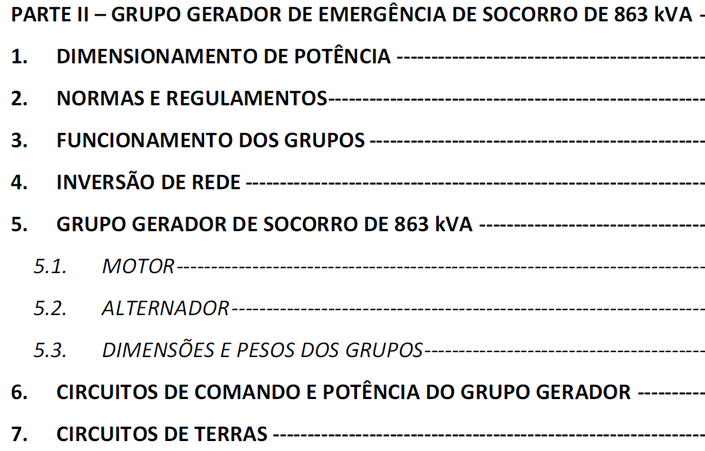

Olá Rocha.
Pareceu-me que tinha escrito que estava já licenciado. Li mal, desculpa. :?
Para o licenciamento do gerador fazes um projecto tal e qual como fosse para um PT.
Na memória descritiva e justificativa falas sobre as características do gerador tal como, potência em contínuo e em emergência, dados do motor, dados do alternador, sistema de arrefecimento, canopiado ou não, dimensões e peso, capacidade do depósito, e tudo o que tiveres ou conseguires arranjar sobre ele.
Tens de falar também sobre como vai ser feita a inversão da rede e como vão ser feitas as terras (protecção e serviço).
Nos desenhos, além das plantas de localização, tens de ter:
1) Uma planta com a marcação do local do gerador;
2) Uma planta onde possas por o gerador à escala (nos canopiados é fácil, pois só tens de fazer um rectângulo e umas portas), bem como a marcação do local do quadro onde fica o inversor de rede, os ligadores amovíveis das terras e as terras distantes em 20 m uma da outra, a identificação das áreas e influências externas e ligação do gerador ao quadro inversor;
3) Um desenho com os alçados do gerador, não precisa de estar à escala desde que o desenho tenha lá indicado as dimensões do gerador;
4) Esquema unifilar do quadro inversor de rede.
Visita o site do fabricante para tentares arranjar as informações mais detalhadas, ou caso não as tenham entra em contacto com eles.
Não posso fornecer a memória, mas deixo aqui o índice que já ajuda nos temas que abordo.
Muito obrigado Angel_Of_Diablo.
Isto já é uma grande ajuda.
