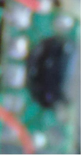

Em alguns circuitos, de brinquedos, aparece uma pastilha preta.
Esta pastilha tem algum componente escondido?
Envio uma foto, de má qualidade, em anexo.
Obrigado pela sua resposta.

São circuitos intergrados feitos à medida ("tailor made" ou "custom made"), que são depois colados à placa de circuito impresso e protegidos com uma gota de epoxy. A inteligações com as pistas, é feita com fios muito finos e geralmente de ouro.
Na wikipédia:
Glob-top
A Chip-on-board COB covered with dark epoxyGlob-top is a variant of conformal coating used in chip-on-board assembly (COB). It consists of a drop of specially formulated epoxy[1] or resin deposited over a semiconductor chip and its wire bonds, to provide mechanical support and exclude contaminants such as fingerprint residues which could disrupt circuit operation.[2]

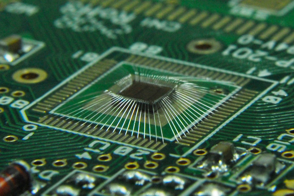

exemplo de um antes de ser protegido:

No fundo é o controlador do brinquedo.
