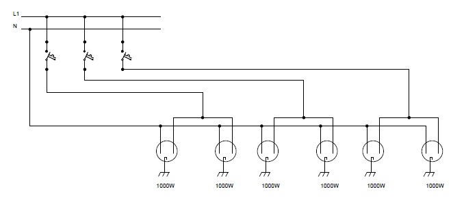

fiquei com uma dúvida, sendo o circuito trifasado (3x400V+N), com protecção 16A e condutores de 2,5mm2, qual o motivo porque tem de levar disjuntor tetrapolar?
Pode ser sem corte de neutro.
bem me parecia.
Re: tomadas

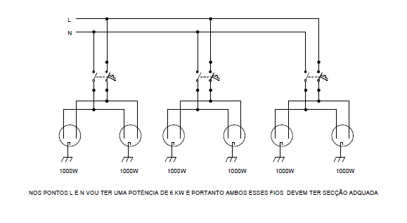

Este esquema em monofásico está mal, pois junta no neutro 26 A ..I=6000/230
Em trifásico está bem In=0 A se tudo ligado. Mas não é muito usual.
Este circuito está bem. Monofásico. In=16 A

Duzia 12, é preciso saber de que desenho falamos : 1, 2 ou 3?
Ou referes-te a todos?

Duzia12 Escreveu:Quem te garante que cada tomada só tem 1000 W, Se tiver mais junta no neutro 32 A.

Eu é que impus uma potência de 1000 W por tomada, tendo em vista o facilitar das contas.

se o cabo for directo do QE, numa alimentação monofásica, o N vai derreter,
apesar de só passar 2000W em qualquer um dos fios de fase e pelos respectivos disjuntores.
Mas em alimentação trifásica já não é assim... Sob algumas condições, o N é dispensável.

Sim, pelo que ele descreveu é.
Ele queria por 5G2.5 e foi dito que era curto (no neutro).

CF,Lda Escreveu:Boas.
Mário,
Por isso é que se perguntou se era trifásico ou mono.
Se fosse trifásico o neutro até poderia ser de 2.5, "se" as cargas forem equilibradas (dado que se anulam) mas se não forem pode ter outro tipo de problemas, dependendo da instalação que se fale.
