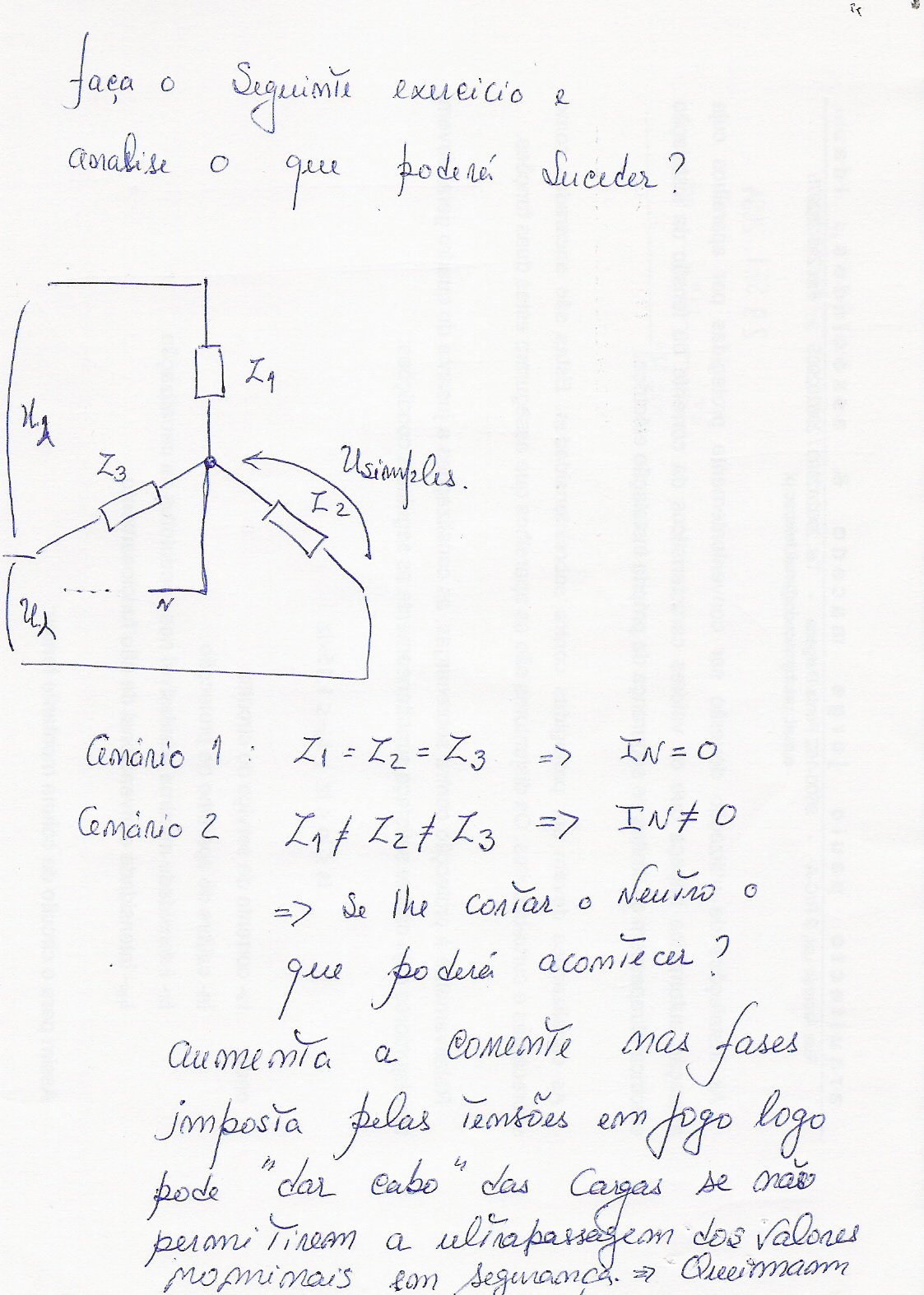

Vivam!
Tente perceber o que lhe mando em "boneco" anexo
Entre alguns sintomas :
aumento do Brilho em l√Ęmpadas
ou cheiro a resina queimada,
ou Apag√£o hehehe
Espero ter esclarecido visualmente a questão pois quantificar valores de corrente é imaginar! tudo depende das cargas.
Cumprimentos de Ferro
