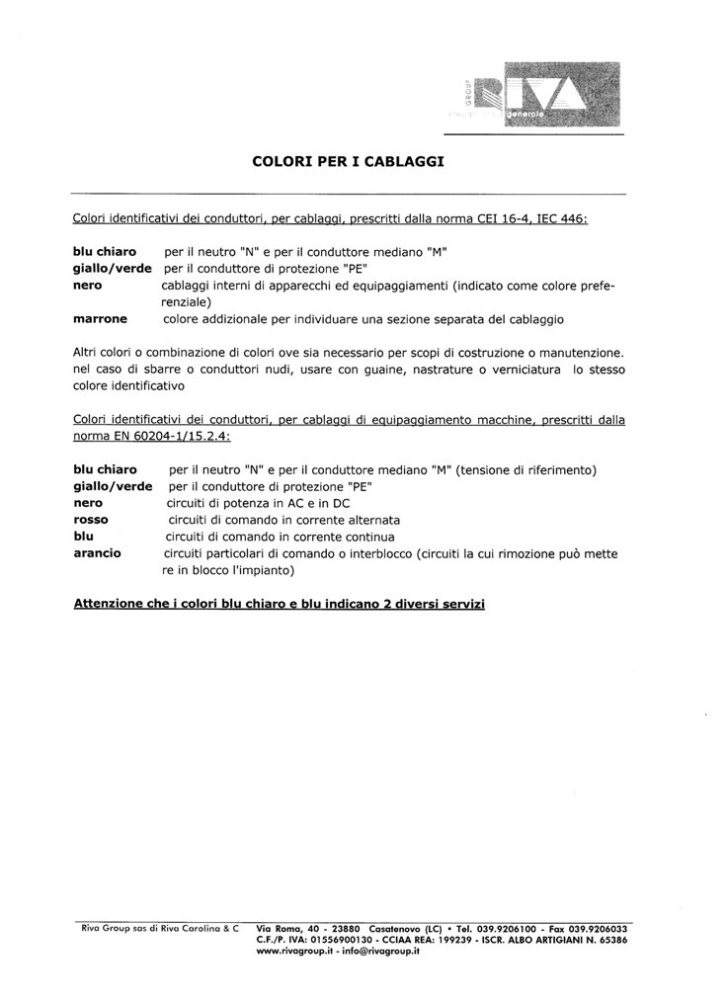

Re: Cores das cablagens.
Uma nota elucidativa das cores dos condutores e normas correspondentes, usadas pelos construtores de máquinas Italianos.
