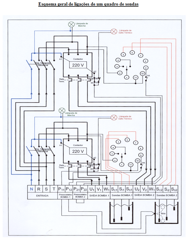

Precisava de um esquema de ligação de um quadro de sondas. Não sei como ligar o rele de nivel.

Vê lá se é isso
