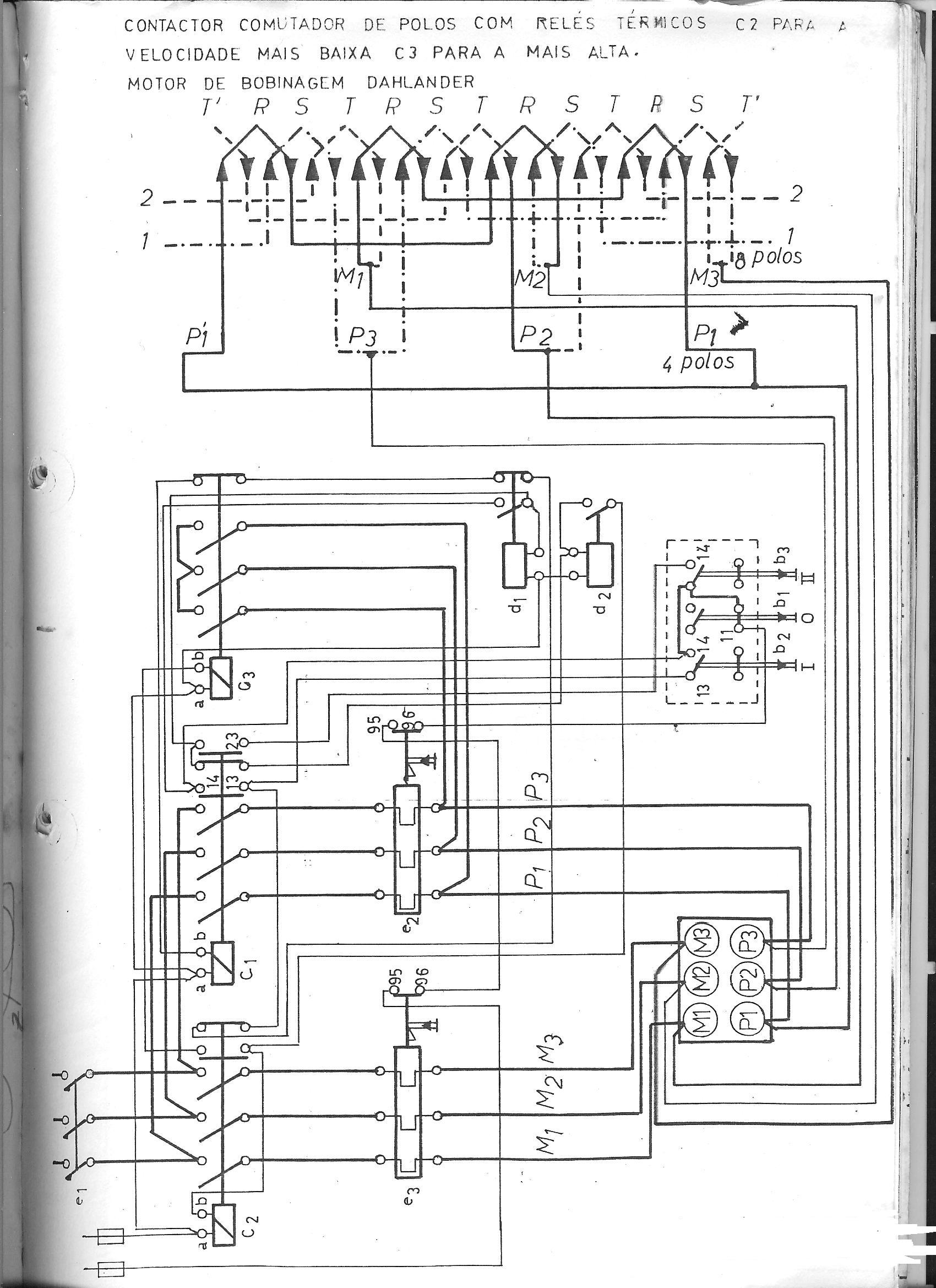

gostava de saber se existe algum motor trifasico triagulo dupla estrela, e já agora arranjar o desenho da liigações da bobinagem.

Olá
Eu tenho todos esses esquemas, um em espanhol muito bom.
Mas não será o "Arranque de um motor DAHLANDER de Duas velocidades
Um DAHLANDER de 2 Velocidades com inversão de marcha?
Ou será comutação de pólos
Isso é do tempo do arroz de 15
Vai aí anexo um manual espero que é isso que queres

precisava do esquema dos fechos das bobinagens do motor dahlander, para esclarecer uma duvida, se pode trabalhar porvariador da marca sew?

Olá
Um tinha um livro sobre bobinagem que foi emprestado a um amigo há 15 anos
Vou ver se arranjo isso, eu aprendi isso há muito mas agora estou esquecido
Mas esquema da boninagem como?
Eu acho que dá para usar no variador em dupla estrela. Isso pode-se ver no esquema ou medindo nos terminais se não tiver o esquema
Isso tem 12 terminais precisas de identificar os terminais é isso?

Olá
Eu queria dizer 6 enrolamentos logo 12 pontas mas só são 6 terminais
Deve usar a ligação dupla estrela que é a que corresponde a velocidade mais alta para puder usar o variador
Ver a chapa de características para identificar os terminais Ligar U1-V1-W1 comum, e U2-V2-W2 a R-S-T , fica com 4 ligações
Os terminais estão identificados nas chapas das características da máquina
As bobines 6 estao instaladas duas cada 120º eléctricos-120ºgeométricos 1 par de polos, para dois pares de polos 60 º geométricos duas em paralelo.
Quantas ranhuras tem o motor?
È a planificação da bobinagem que precisas?

OLá
Aqui vai um exemplo com bobinagem de 1977

A pergunta ja foi colocada ha imenso tempo, mas como agora a vi, aqui vai o meu comentário:
Utiliza-se a dupla estrela para um arranque em estrela com baixa absorção de corrente e passagem posterior a dupla estrela . Isto é muito frequente em compressores frigoríficos que entram em marcha em carga, se não estiverem (desejavelmente) equipados electrovalvula de by-pass. O que eu não entendo é porque os fabricantes não optam por star/delta em vez de motores estrela/dupla estrela. Alguem sabe?

O arranque por estrela-estrela é melhor.
No motor tens duas bobinagens, onde uma pode ter só 33% de potencia e a outra o restante, as duas bobinagens são independentes, e têm que ter o mesmo sentido de rotação. O arranque da segunda estrela tem que ser no máximo 1 a 2 segundos depois da primeira.
