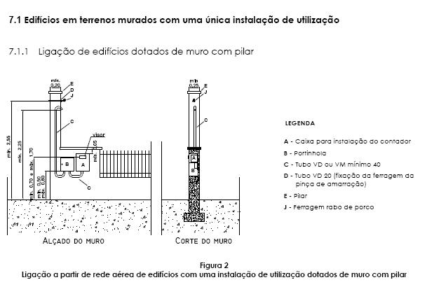

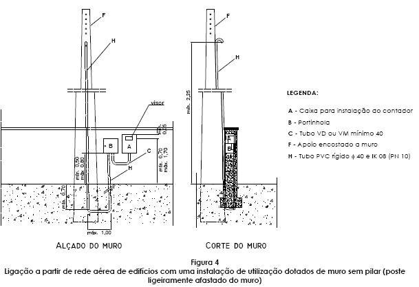

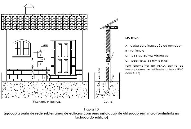

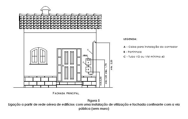

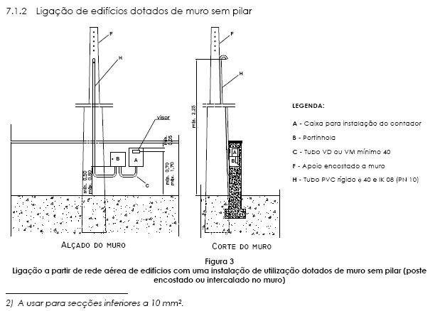

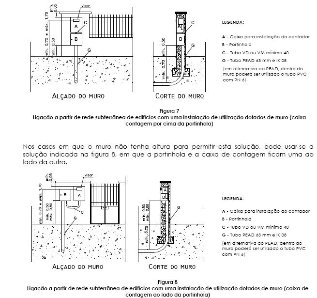

Ramais-dimensões-Portinholas e Contadores-DIT-C14-100/N-EDP
Nefelim
Mensagem por Nefelim »

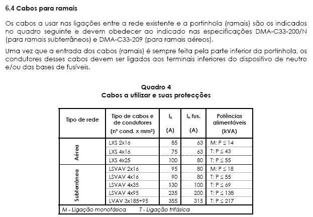

Casos típicos actualizados em Maio de 2007
Cabos para ramais.jpg (55.51 KiB) Visto 3268 vezes
Ramal aerea.jpg (38.77 KiB) Visto 3268 vezes
Ramal 1.jpg (39.41 KiB) Visto 3263 vezes
Fonte DMA da EDP C14100N
