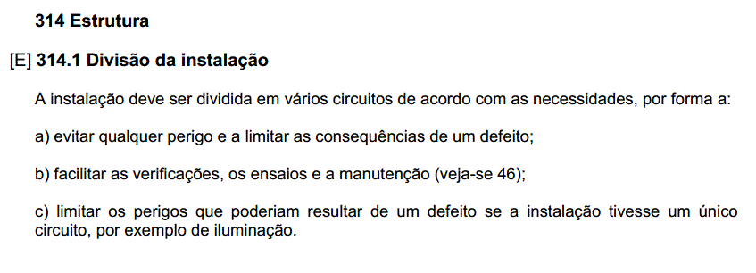

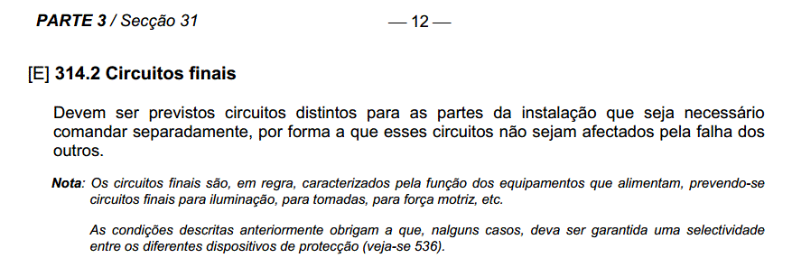

com base nas RTIEBT, como regra geral devem ser criados circuitos distintos para funções distintas:

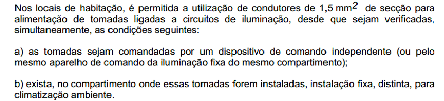

A excepçao relativa a tomadas em circuitos de iluminação, em habitações alimentadas a 1,5mm, apenas é possivel nas seguintes condições:
Em relação a outros locais e uma vez que nada é referido (pelo menos não vi nada) deve ser seguida a regra geral ou seja funções distintas circuitos distintos, independentemente da intensidade do disjuntor ou da secção dos condutores de alimentação
A justificação da separação de circuitos está aqui:
