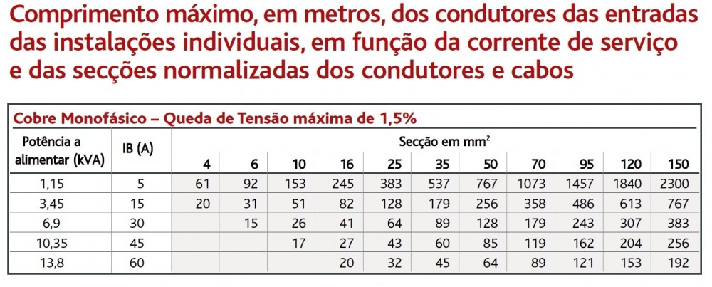

Boas, antes de mais mt obrigado pela ajuda.. é assim colega eu como fazer a baixada sei pois ja fiz imensas , so como ja havia dito para ai a um ano q ñ faço nenhuma e como isto estão cada passo a sair novas normas pode ter saido alguma coisa nova neste sentido e eu conhecer, o cabo q esta é cabo preto em aluminio então vou aproveitar o cabo e fazer a descida em idronil nas devidas condições claro... ja la foi colocar as caixas e passar o tubo do contador até ID meti tubo vermelho corrugado dupla parede de 40mm e medi a distancia aquilo gasta-m 30m de cabo e se ñ estiver em erro as normas mandavam que se for para mais de 26m ja obrigava q s mete-s cabo de 2x16mm^2, será que é isso? pode-m ajudar nesse sentido? A potencia que esta contratada é de 20A ..... se calhar ja terei d colocar o cabo de 16 ñ ?

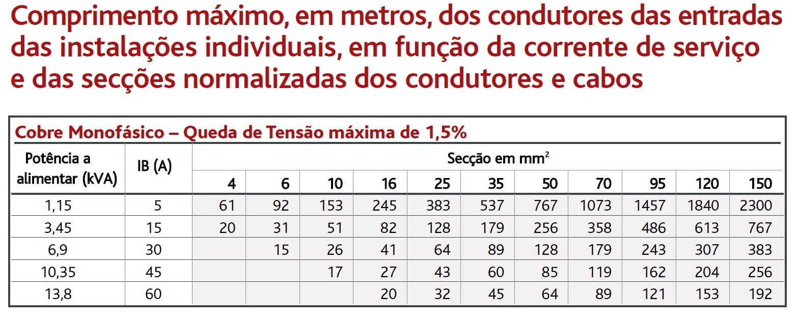

Aqui fica anexa uma tabela.
TABELA DE POTÊNCIAS E SECÇÕES DE CABOS.pdf
(1.06 MiB) Transferido 403 vezes

Quanto ao cabo do contador para dentro ñ me sabe informar s posso meter o cabo xv2x6mm^2 ? a pontencia contratada é de 20A monofasica e tem uma distancia de 30m...
Se poder ajudar nesse sentido agradecia
ate breve
Re: Fazer baixada para mudança de contador para o exterior
Não serve %Ud=0,0225x2x30x30/6/230= 2,9%
Calculem o cabo!!
xv 2X16 mm^2

20A não é a potencia contratada..... e não conheço potencias contratadas monofásicas para esse valor de corrente. Mas respondendo à sua questão:
Para potencias contratadas de 6,9KVA (30A) monofásico com 6mm^2 pode ir até 15m, 10mm^2 até 26m e 16mm^2 até 41m.
Penso ser essa a sua duvida, certo?
Assim sendo aconselho a colocar XV2x16mm^2.
caso a sua potencia contratada seja de 3,45KVA (15A) monofásico os 6mm^2 permitem 31 metros.

A tabela anterior não está correcta
http://www.eletricidade.net/viewtopic.p ... ensa%C3%B5

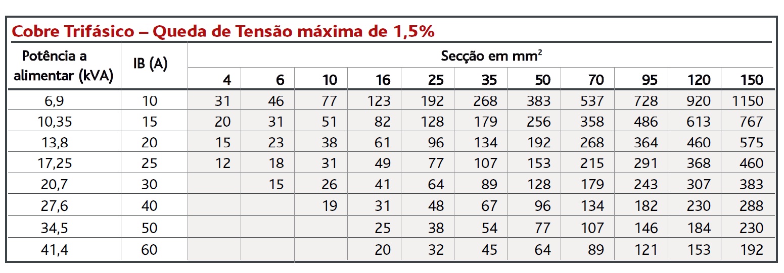

Desconhecia que as derivações aos inquilinos ainda se poderiam fazer a 4mm, como consta destas tabelas, deve-se utilizar sempre como minimo 6mm que é o que consta nas tabelas existentes nas RTIEBT, por isso nas tabelas apresentadas eventualmente os comprimentos em relação as secções dos cabos/condutores devem estar desatualizados.
Para garagens individuais, arrumos até 3,45 KVA
Duzia12 Escreveu:Para garagens individuais, arrumos até 3,45 KVA
No ultimo seminário da Certiel em que estive, destribuiram o manual de Reabilitação e Remodelação de Instalações Eléctricas, numa das suas tabelas consta que para potências até 6,9Kvas (1,15/2,30/3,45/6,9) em 230V o cabo/condutores a utilizar é de 6mm2.
