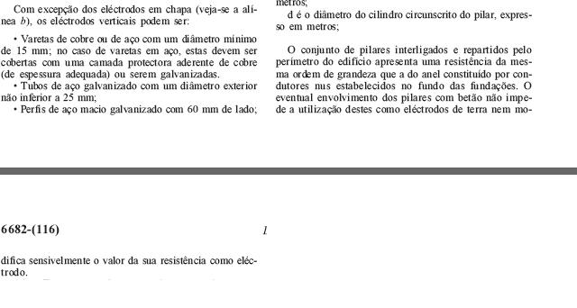

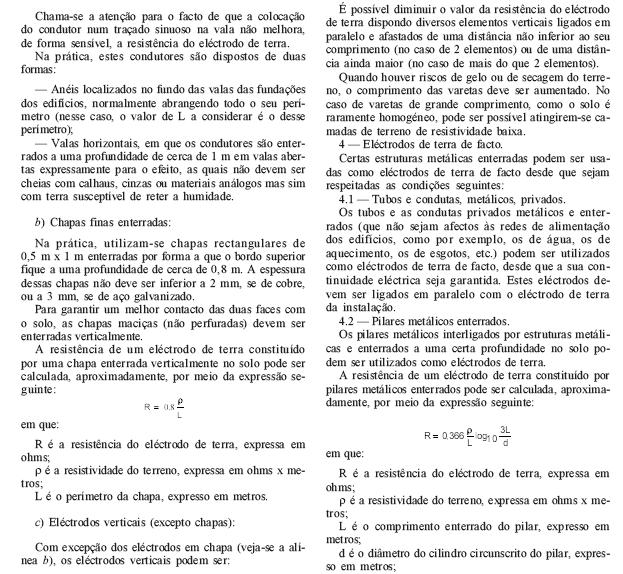

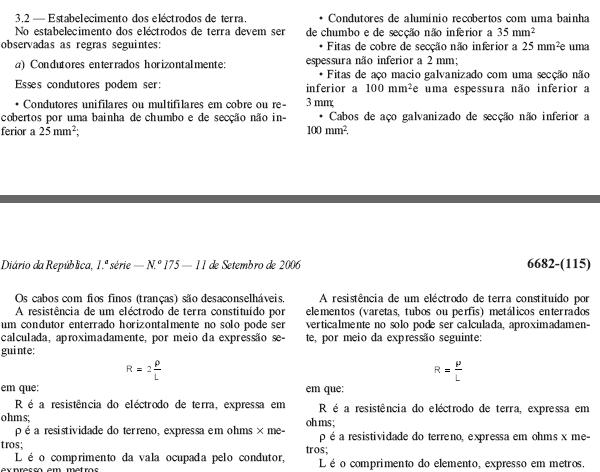

Olá
Para fazer uma boa terra e para dar um orçamento à que medir a resistividade do terreno com aparelho apropriado
Depois é aplicar as fórmulas das RTIEBT
Electrodo de terra-1.jpg (57.68 KiB) Visto 1809 vezes
Electrodo de terra-2.jpg (113.35 KiB) Visto 1814 vezes
Electrodo de terra-3.jpg (35.51 KiB) Visto 1805 vezes

Re: Como fazer uma boa terra-medir a resistividade do terreno
há quem use a fórmula:
Re= ([ln (8.L/d)]-1) . "ró" / (2.pi.L)
para o calculo da resistencia de terra de electrodos, sendo d o diametro da vareta e L o seu comprimento
http://paginas.fe.up.pt/~ee94056/Relato ... tasest.pdf
