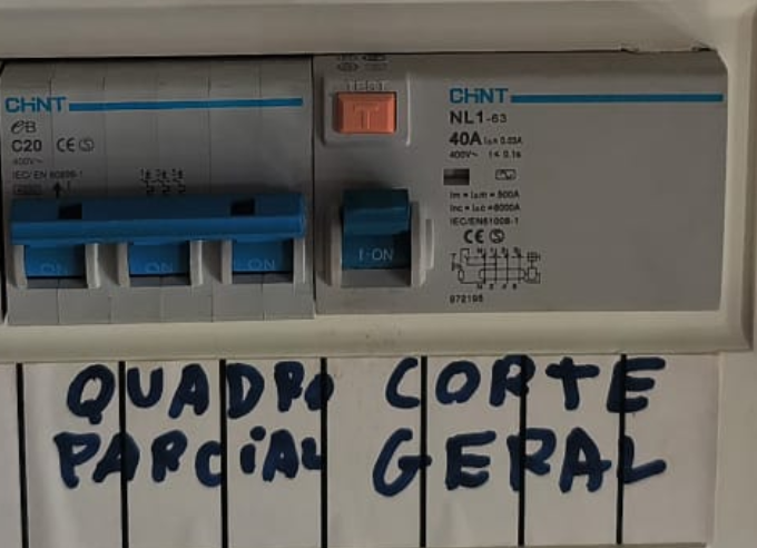

Adquiri um veiculo elétrico e pretendo fazer uma instalação com a tomada azul de 32A para carregar ao maximo possivel de casa.
Vou passar um fio de 6mm até ao quadro parcial e colocar um disjuntor de 32A. O quadro parcial liga ao principal e neste principal tem um disjuntor C20 3P. Para ter mais potencia a carregar posso trocar este para 25A?
Em casa tenho 6.9 em trifasico. Coloco a foto do quadro principal em anexo.

Chamo a sua atenção para:
- alínea b) do Artigo 2º do Despacho n.º 13961/2024 da Direção-Geral de Energia e Geologia
- Ponto 1 do Artigo 3º do Despacho n.º 13961/2024 da Direção-Geral de Energia e Geologia

Poderá ter problemas com a alimentação trifásica.
Embora seja de 30A o contrato, esses 30A são divididos pelas 3 fases portanto tem 10A por Fase.
Se o carregador der para ligar trifásico era o ideal.
