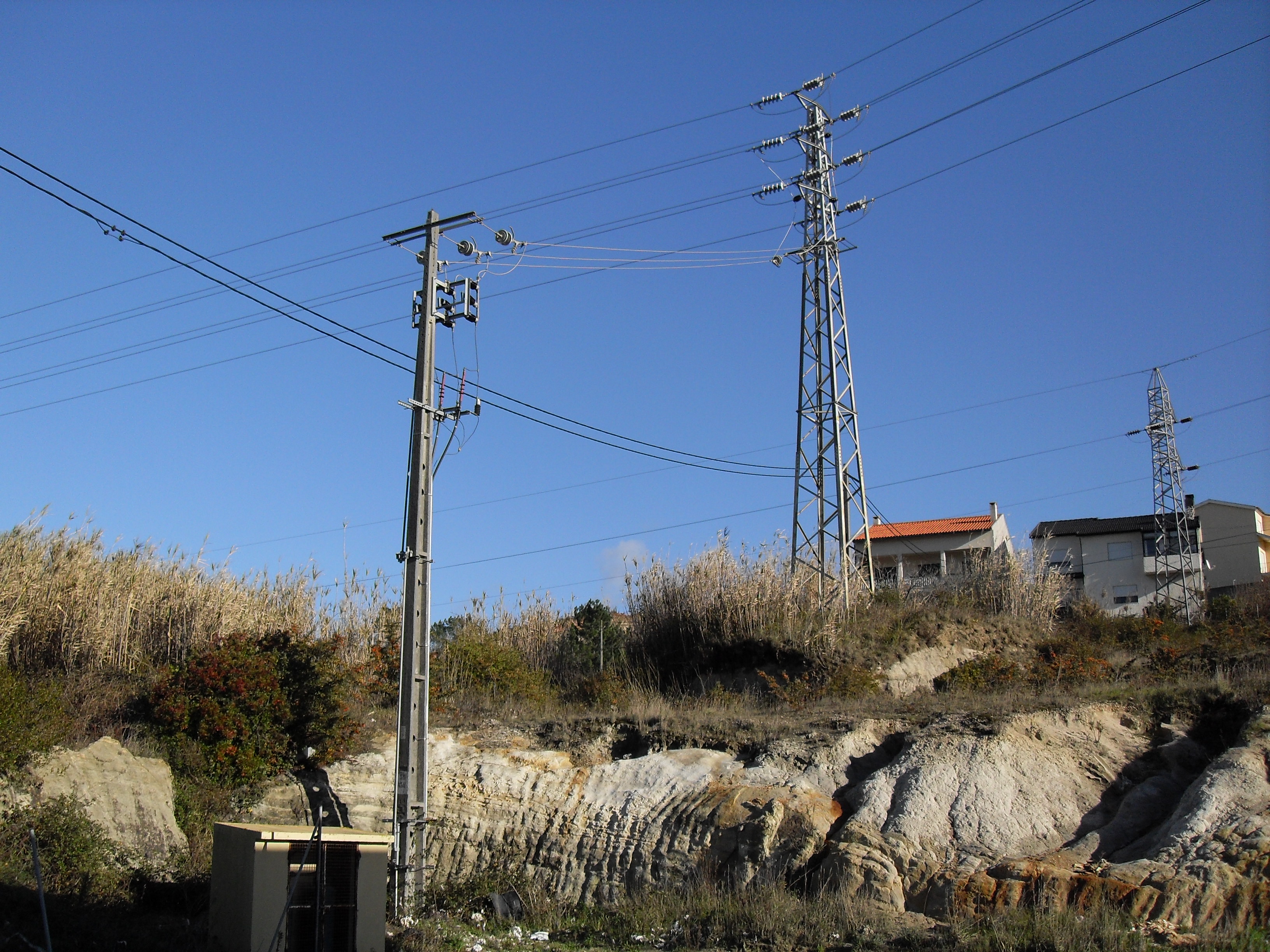

Alguém já fez um projecto de uma linha de MT?
Quais as considerações técnicas a ter em conta no dimensionamento deste tipo de projecto.

Eu já fiz um projecto de Média Tensão para Linhas e deves ter em atenção alguns pontos tais como (traços principais):
Tipo de topologia do terreno para entrares em linha de conta com o desnível nos postes;
Cálculo do vão e flecha máxima admissível para o teu caso;
Aplicação das normas de distribuição de energia d acordo com o decreto lei (agor não me lembro qual é) de modo a entrares em linha de conta com a altura mínima dos conutores ao solo, tipo de condutor a escolher, etc....
Estes são os traços principais. Se tiveres dúvidas por onde começar estás à vontade, podes perguntar que vou tentando responder.

Vou aceitar a tua ajuda. No cálculo da flecha há um parâmetro que é a tensão máxima. Como é que a calculas? Pela equação dos estados? Será que podes dar uma visao geral de como aplicar a equação dos estados. Percebo o conceito, mas não estou a ver muito bem como extrair de lá os dados.

Podem ir até algumas dezenas de metros ou até entrar na casa da centena... mas tem a ver com a flecha e com os esforços nos apoiosyoda Escreveu:Boas,
Há algum software especifico para fazer os desenhos deste tipo de projecto, nomeadamente software de desenho de vaos e cartografia?
Qual a distância máxima para postes de betão. Penso que podem ir até aos 20mts.
Cumps
