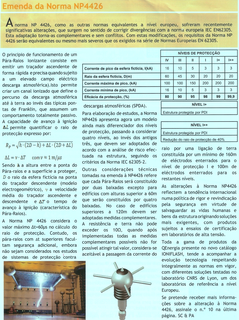

Alteração:
NP 4426:2003/Emenda 1:2009 (Ed. 1)
link: http://www.ipq.pt/custompage.aspx?modid ... ert=105372
Uma das coisas que alterou foi o número mínimo de baixadas que passou para duas.
Osvaldo Sousa

Boas.
Aqui fica um documento da QEnergia onde são evidenciadas algumas das alterações introduzidas na norma NP4426, nomeadamente o número de níveis de protecção que passou a ser de quatro e o número mínimo de baixadas que passou a ser de duas tal como já tinha referido num post anterior.

NP 4426:2013 (Ed. 2)
Substitui : NP 4426:2003 (Presumo, portanto, que substitui também a emenda de 2009)
