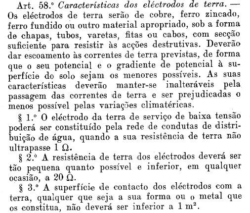

O valor máximo é 20 Ohms,
Artigo 58.º paragrafo 2.º
Em P.T e S.
Há artigos revogados.
07500.pdf
02620265.pdf
