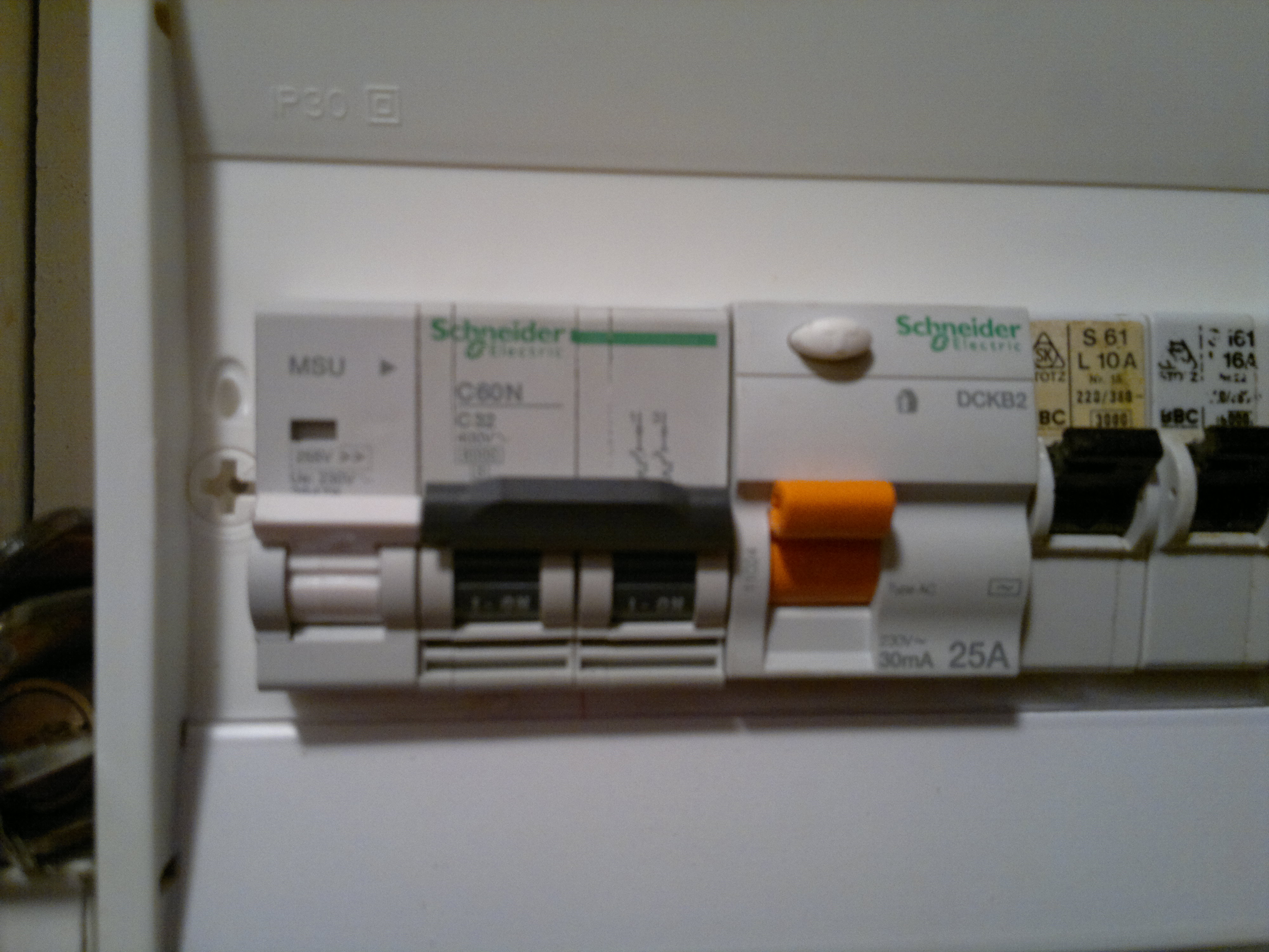

como no quadro eletrico tenho equipamentos schneider, optei para soluçao do mesmo para proteçao a falta do neutro, auxiliaro msu255 acoplado com o disjuntor c60n
http://www2.schneider-electric.com/reso ... RO/MSU.pdf
tambem ha reles (ligados a devidos auxiliares) que monitorizam a tensao e fazem desarmar o disjuntor geral

tenho esta proteçao ha ~2 anos, fiz um teste e diparou, desde que esta no quadro ainda nao mas como obvio nao acontece esta avaria com frequenciaRocha_28359 Escreveu: Daniel C já utilizas te este tipo de equipamento? Funciona bem? O preço é elevado?
se bem me lembro o preço e a volta de 55 euros
MSU e compativel so com disjuntores Schneider: C60N, ID, C120, DPNN
