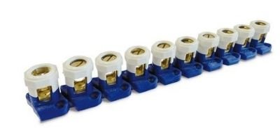

Bom dia pessoal,
tenho na minha casa as derivações conectadas por sistema Torix, que foi o que se usava quando estudava, era isso e a croa de bornes .
Acontece que aquilo a maioria ja perdeu a força basta tocar na camisa que ela cai sozinha, casa de 1995.
precisava trocar aquilo, as pessoas que estudaram comigo em electrónica, falam no wago rapidos, é seguro , parece fragil aquilo !
Numa delas preciso de 6 derivações, que tem 5 mas quero acrescentar um aquecedor no Wc.

Sem duvida uma boa alternativa o wago
pode também usar estes Borne Isolado 6MM2Conector rápido da série 221, destinado a ligações elétricas com patilhas para fios unifilares e multifilares. Montagem elétrica por aperto de molas, permitindo uma fixação rápida e segura. Tensão nominal de 450V e corrente nominal de 41A, com montagem mecânica com cabo e faixa de cabo de 0,5 a 6 mm²

Ela cai, porque foi mal instalado. Muitos técnicos por desconhecimento, enrolavam as almas condutoras e depois enroscavam o torix. Em alguns casos, o torix ficava apenas a servir de tampa...Rui_mats Escreveu: 02 dez 2025, 09:06 Bom dia pessoal,
Na caixa dos torix explica como deve ser feito, e por desconhceimento ou por falta de jeito, ao enrolar, ele caía sempre, sendo que desistiam e acabavam por enrolar com o alicate, as almas condutores umas nas outras, e depois colocavam (tentavam) o torix por cima.
