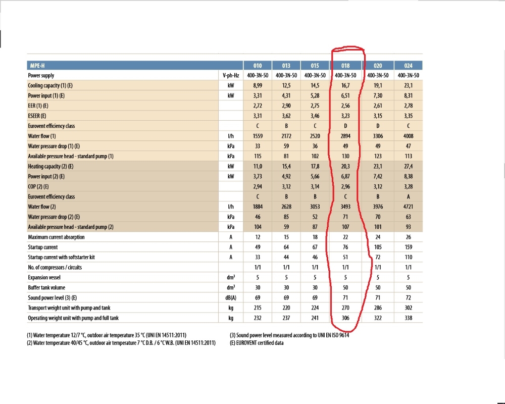

Boa noite, adquiri uma bomba trifasica mas a minha casa penso que é monofásica, a edp disse-me hoje que o que está contratado é trifásico. Uma máquina trifasica não tem que ter uma tomada trifasica ou não? Como vejo se tenho trifasica? obrigado

máquina bomba casa enfim, é uma bomba de calor galletti 18 KW, para aquecer piso radiante hidráulico. A bomba é trifasica, a casa não tem tomadas trifásicas e a edp diz que tenho contratado rede trifasica

estas são as características da bomba
