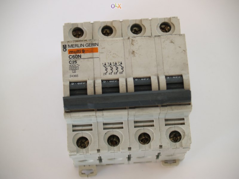

Se quer ligar os 3 grupos de tomadas monofásicas com cabo de 5x2.5mm, tem de instalar no Q.E um disjuntor trifásico 4x16A
Rochiinha Escreveu:Olá a todos, tenho de fazer uma pequena instalação aqui em casa, consiste em colocar meia dúzia de tomadas, e como vai ter um certo consumo em cada uma delas estou a pensar ligar duas a cada circuito(disjuntor de 16A), fazendo um total de três circuitos, a minha duvida é se posso usar um cabo de 5G2.5, em que o neutro é o mesmo condutor em todas as tomadas ou se tenho de usar cabo 3G2.5 para cada circuito de duas tomadas. Gostava de perceber melhor esta situação de subcarregar neutros, já vi eletricistas dizer que o neutro não tem amperagem e já vi dizer o contrario, qual a vossa opinião?
Re: tomadas
E o neutro nesse 4x16A tem proteção?
Re: tomadas
Se viesse de outra pessoa, diria que seria uma boa pergunta, agora vinda de quem vem.
Uma imagem vale mais do que mil palavras :D
Duzia12 Escreveu:E o neutro nesse 4x16A tem proteção?
