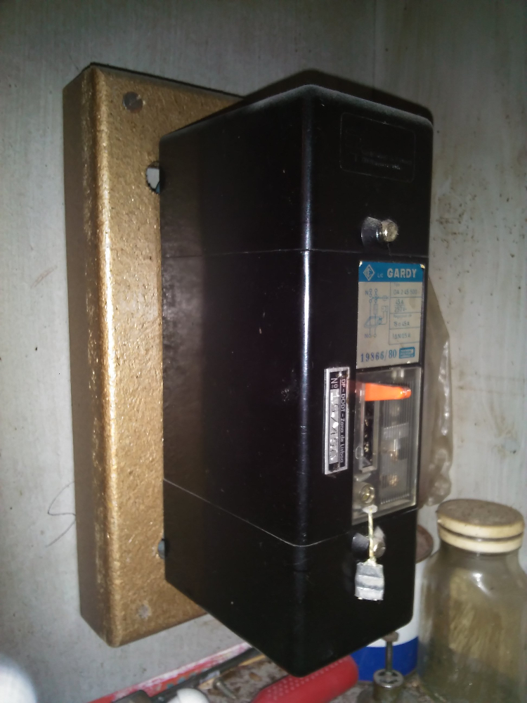

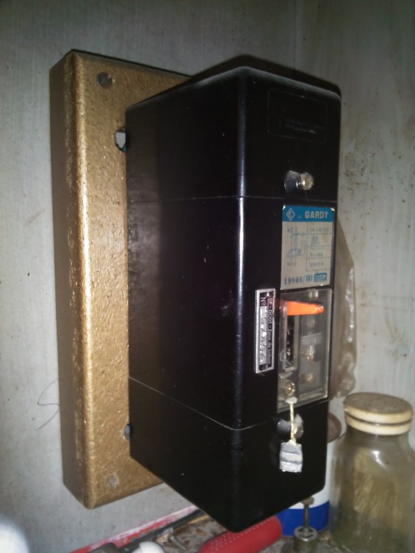

Re: Forno aquece e dispara o disjuntor geral
Tens disjuntor independente para o forno? De quanto? Se sim, desliga todos os disjuntores e deixa só o geral e o do forno ligados e faz o teste de ligar o forno, se disparar tens uma fuga à terra de 0,5A.
Como dá para ver a instalação tem à volta de 30 anos, existe um de 16a "máquina de lavar" e ...
joao.pt Escreveu:Que equipamento é que disparou no quadro? Diferencial ou disjuntor? Se preferires tira uma foto.
Um das resistencias deve ter um valor muito baixo entre um dos terminais e a terra(chassis exterior da resistência)
O que mais me intriga é que isso não acontece, uma das fotos que postei tem a ver com isso, fiz isso nas duas resistencias e nada, no entanto amanha de dia vou fazer o que me ...
Tenta desligar as resitencia e ensaia o forno depois ligas uma de cada vez ate encontrares a que provavelmente foi a vida(desliga mesmo os fio as resistências).
A resistencia de cima tem os tres fios, mas a de baixo nao tem ligação terra, quando testar a resistencia de baixo desligo também o fio ...
Acho que me enganei e é mesmo suposto este não ter continuidade, testei-o com um pouco de calor de isqueiro e ele funcionou.
Uma coisa que reparei é que quando ligo o forno à tomada, numa posição a luz do termostato fica acesa na posição de desligado e fica apagada na posição de ligado!!
O forno está ali há uns 3 anos, aliás ontem de manhã funcionou normalmente, ao final da tarde é o que eu já descrevi.
Tirei a tampa traseira e testei com o multimetro a resistencia de cima, deixo aqui umas fotos:
Na resistencia de baixo fiz o ...
Tenho um forno IKEA (whirlpool), é um forno simples de encastrar, tem apenas dois botões (temperatura + selecção das resistencias) e uma luz vermelha on/off e acontece que ontem aqueceu até aos 250graus, a luz apagou, meti lá dentro o tabuleiro e uns momentos depois disparou o quadro!
O ...
