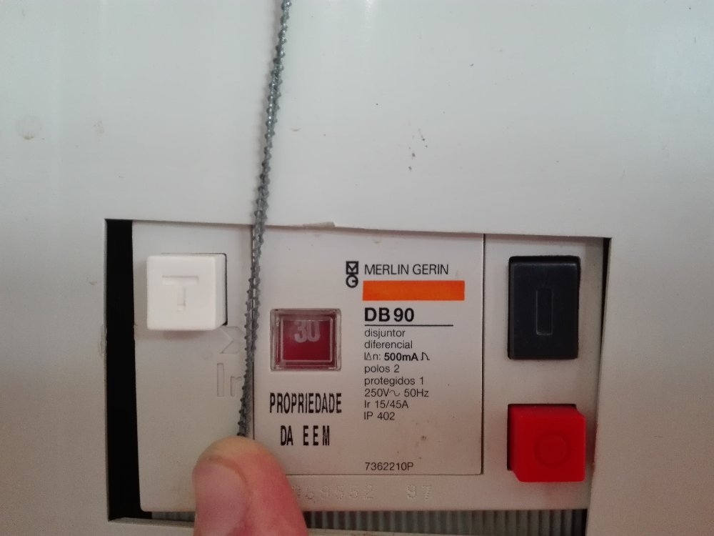

Re: Tipos de tubos
Bom dia, tenho uma dúvida. O número 30 quer dizer que tenho contratado 30A?
