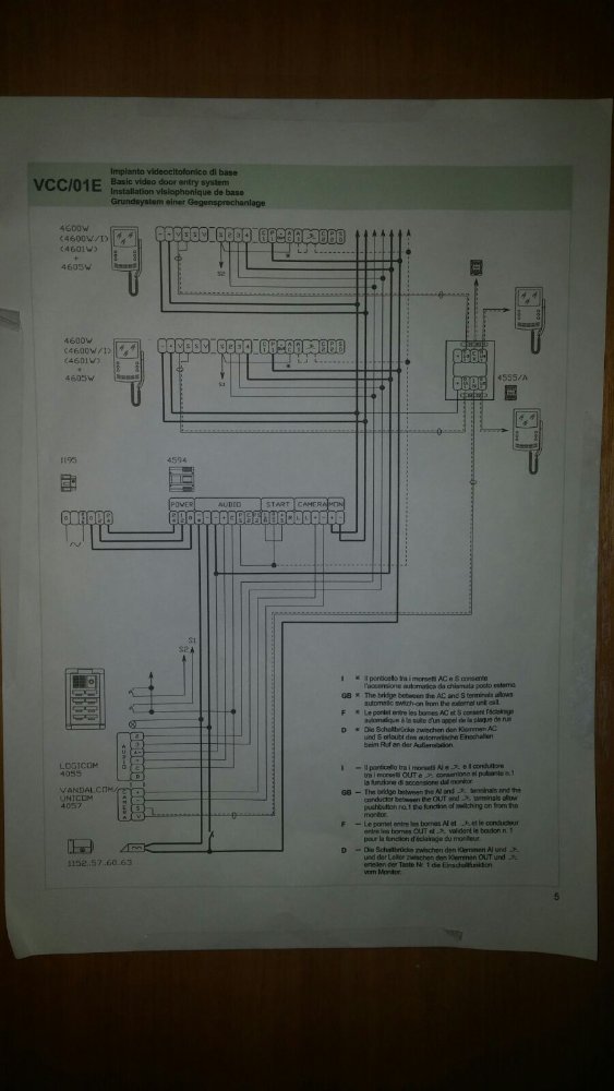

Re: Abertura eléctrica da porta do prédio constante
Sim sim são os cabos de 0v, 12v e 24v.
Pensei que o modulo "comelit" "4594" tb seria um transformador por converter ac em dc de 10v , 13v e 19v.
Hmm
Neste caso o este transformador estava a receber 3 fios de um outro transformador.
O 0v o 12v e o 24v AC
Sendo que acusava respectivamente 0v 13,5v e 28,1v
Será que este primeiro transformador tb já não está bom? Dá 4,1v a mais do especificado pelo fabricante.
Hoje foi dia de explorar mais um pouco.
Então no positivo e negativo no transformador nos pinos dos monitores estava a passar 19v em continuo (correto) e 40v em alternado. Desconeitei os cabos e os monitores residenciais deixaram de receber energia e de ligar, mas ao tocar a campainha o ...
Obrigado, mas resolvido ainda não está.
Afinal ~+ e o ~ da abertura da porta estão a passar 19v DC
e deveria andar no 13.5v AC do transformador. Digo eu.
E como disse atrás o tal fio cinzento do P1 não liga directamente ~+ ~ mas sim ao pin NO1 do swicht.
O transformador está a enviar 13.5vac e 27.7vac
Quando o tabelado é 12 e 24v.
Daqui não deve ser certo?
Agora o P1 é um cabo cinzento que penso que seja responsável pelo impulso de abertura de porta e segundo um técnico da Contera de Alfragide, o problema deverá ser o de um botão premido bloqueado ...
Naquela altura optamos por devolverv a nova fechadura e ficamos com a velha, pois afinal o trinco/bobine ainda estão capazes.
Contudo, desconectou-se a alimentação da fechadura.
A fechadura é uma FEB e trabalha a 12v AC e estava a receber 19v DC.
Obrigado pela dica do AC ~ e DC =, de facto ...
Com a alimentação totalmente desligada tens 19V no trinco, é isso? Consegues identificar onde a outra ponta dos condutores que tens no trinco? Onde estão ligados?
Sim consigo são os cabos brancos e azul laranja que saiem da parede.
Escrevi porta no lugar do respectivo. IMG_20180201_112803.jpg ...
Bom dia a todos
Só hoje voltei a ter tempo de pegar no assunto.
Concluí que não era dos apartamentos pois desconectei a ligação aos mesmos e a voltagem que passava para a porta era 19v e tal.
Andei a analisar melhor e como o comelit trabalha a 24v e a fechadura a 12v o problema talvez estivesse no ...
Desde já obrigado
Ao pensar no assunto lembrei-me que posso eventualmente desativar campainha a campainha a partir da central e verificar qual das casas seja a problemática, certo?
Quanto ao curto no pin P1 como é que poderia confirmar isso? Tenho um multímetro mas ainda não me ajeito muito nisso ...
Bom dia e bom ano a todos,
Venho novamente solicitar a vossa ajuda para tentar resolver um problema que surgiu na véspera de Natal.
A porta da rua não fechava, é vdd que é da marca FEM e já tem 16anos.. já podia estar em fim de vida e a bobina estava com pouca força há já mt tempo.. após analisar ...
