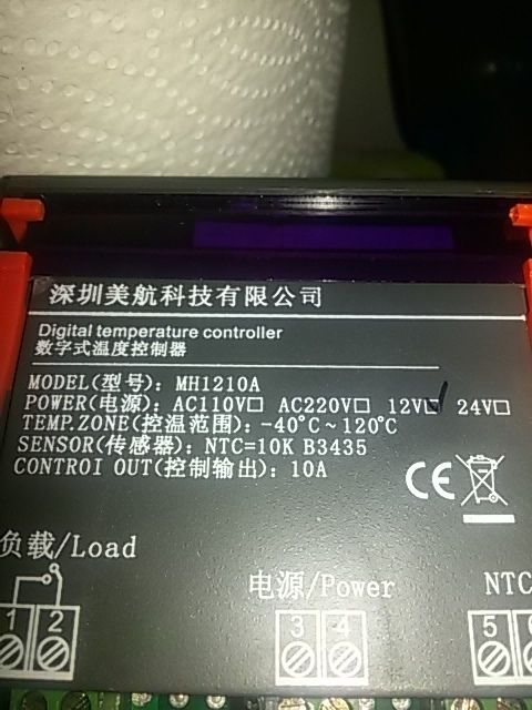

Problema resolvido. Obrigado.
Era mesmo o transformador 12v 0.5A.

Re: Ligação 12v
Obrigado João estou a usar um de 4.5 a 9.5v e 0.5A e não liga ver se amanhã encontro um de 12A.

Ligação 12v
Boa noite a todos os membros.
Adquiri um controlador de temperatura do link abaixo. A minha dúvida é se ligo com um transformador 12v ou ligo directamente na corrente? Ou o transformador tem de ser 12v e 10A?
Aqui está o link.
http://m.ebay.com/itm/Digital-Temperature-Controller-Thermostat-12V-10A ...
Aqui está o link.
