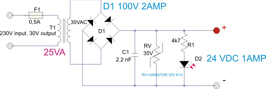

Re: Fonte de Alimentação 24VDC
Olá ,asena Escreveu:Esse valor aparece pela regra básica da rectificação de uma onda sinusoidal.
VDC = VAC * (raiz de 2) = VAC * 1.4142
E depois tens que tirar a queda de tensão de dois díodos da ponte rectificadora.
Esse é o valor de pico e o valor médio ?
será :
Vmédio=2Vm/PI=0,6366Vm
[quote="asena"]Essa fonte de aliemntação, assim como está, vai ter duas situações ::
# Se o secundário do transformador é de 30VAC, então, depois da rectificação e da queda de tensão de dois díodos, a saída anda à volta dos ~40VDC. (30VAC * 1.4142) - 0.7-0.7 = ~40VDC.
O que deve ser incluido ...
Sendo o transformador de 25VA, podemos extrapolar directamente que P = V * i, logo i=25/30=~830mA
Para a saída cair abaixo dos 35V, a carga terá de ser bastante forte, e subir acima da potência de 25VA.
Como o Johnny_boy disse que a electroválvula é de 17.1W ::
P = U * i
17.1 = 24 * i <=> i= 17 ...
P = U * i
Como não é regulada, a carga não fará cair a tensão para valores que não ponham à condução o Varistor?
Olá
Se tensão caísse para valore do varistor???
Ora com os 40Vdc um varistor de 35V era um curto circuito , se a tensão caísse para o valor de 35V
não acontecia nada ao varistor mas sim se ...
Olá
# O varistor para 35V pode fazer com que o ...
