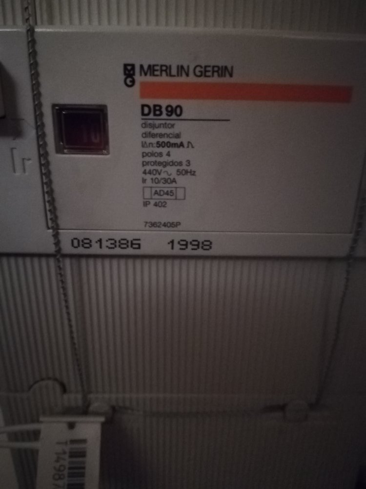

No. Dcp ou limitador de potencia da edp marca 10A.
Se tem contrato de 6.9KVA confirme na sua fatura e contacte a edp pois o limitador marca 10A.
Logo o seu consumo nunca poderá ser superior a 10A e é essa a razao para quando liga o forno esse equipamento cortar acima dos 10A.

Tenho um quadro elétrico trifásico e uma potência contratada na edp de 6.9kv. No entanto não consigo ter mais que um eletrodoméstico ligado ao mesmo tempo que dispara o diferencial da edp, principalmente na cozinha. Basta ter por exemplo o forno ligado e ligar a placa que o diferencial ...

É como eu disse, se trabalha a máquina de lavar não posso ligar a maquina do café, se ligo a placa não posso ligar o forno. A casa foi comprada a pouco tempo, ainda a estou a conhecer mas achei muito estranho esta situação.
A solução é ligar para a edp para vir trocar o disjuntor diferencial ...

Então qual será o problema?

Calma.. é claro que as fotos são diferentes, se vires o texto da primeira eu disse que a imagem foi recolhida da net.. Era apenas para mostrar o equipamento que estava a falar.
Nesta segunda sim já fui eu que tirei quando cheguei a casa.

Re: Problema no geral do QE
Vê-se mal na foto mas é um 10 que lá está

Está a marcar 10A

Não ainda é dos antigos, assim sendo, este é que está a limitar certo? Não estando a deixar ir até aos 6.9kv contratados.
