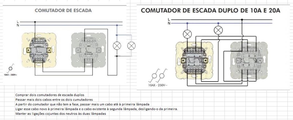

Re: Mudar de comutação de escada simples para comutação de escada dupla
boas.sim tem de passar mais 2 fios para o outro comutador e depois desligar a outra lampada e ligar nesse. cump
Não consigo passar dois fios entre comutadores, pouco espaço no tubo....mas consigo passar um fio novo do ultimo comutador até às lâmpadas.
Em vez de mudar de comutação de escada ...
Tenho uma comutação de escada simples que liga ou desliga a partir de dois pontos diferentes duas lâmpadas em simultâneo.
Queria mudar para uma comutação dupla com controlo independente de cada lâmpada.
O que tenho de fazer será o que está descrito abaixo? Obg.
