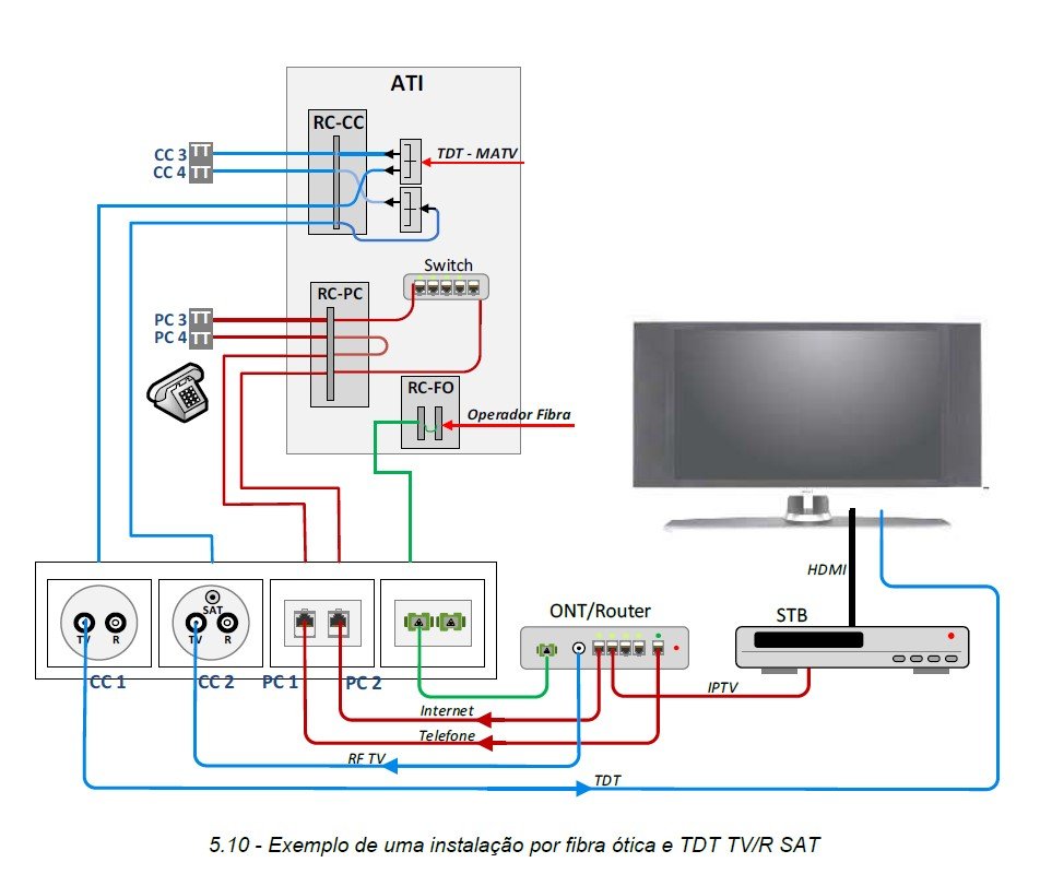

- 19 jun 2023, 14:31
- Fórum: Eletricidade Residencial
- Tópico: Uma tomada TV-R pode ser usada para injetar sinal?
- Respostas: 4
- Visualizações: 3295
Re: Uma tomada TV-R pode ser usada para injetar sinal?
Fica o esquema do que penso que pretende fazer, retirado do Manual ITED.
- 05 jun 2023, 09:38
- Respostas: 4
Pode. Aliás, no ITED é mesmo essa a ideia de haver duas tomadas na ZAP.
