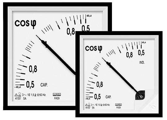

por nelmindo » 06 jun 2014, 21:56
zenando007 Escreveu:Boas, Alguem me esclarece da diferença Cos fi e factor potencia, conhecem algum equipamento capaz de medir estes valores
como respondido, é a mesma coisa.
O parelho que mede é o Fasímetro
Os Fasímetros, também conhecidos como medidores de fator de potencia, são instrumentos destinados a medir a relação existente entre a potencia ativa e a potencia aparente de um circuito reativo indutivo ou reativo capacitivo.
Por uma razão qualquer, que nem quero estar a procurar, o brasileiros dão este nome aos aparelhos de comprovar o sentido de "rotação" das fases...

Cos fi e factor potencia?
por zenando007 » 06 jun 2014, 18:44
